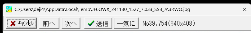

Re^6: QSL受信時のエラー(修正版) 投稿者:JG1MOU浜田 投稿日:2025/03/19(Wed) 22:10:09 No.5875
> 浜田さん
> 受信したメッセージによるエラーとのことで理解しました。
> 有難うございます。
> ベータ版入れてやってみました。
> 今回はエラー無く、受信することができました。
動作確認ありがとうございました。
[表示]ボタンをクリックして、マウスの真ん中のホイールボタンを回すと次々に表示されますが、
メール本文(メモ欄)が異常に長いものはありましたでしょうか。
