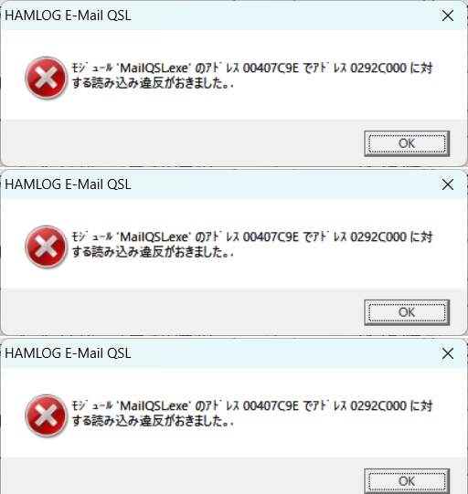

Re: 受信時のエラーメッセージ 投稿者:JG1MOU浜田 投稿日:2025/01/25(Sat) 08:39:06 No.5737
> ◆hQSL Ver5.08a
> ◆メールサーバー Yahoo
> 送信できます。
> 受信動作で、添付画像のエラーが出ます。
> 修正法をお願いします。
この下の JI2SVL 児玉さんと同じかと思います。
どういう条件でエラーになるのか、再現できないのでわかりません。
Yahooメールのページにログインして、怪しそうなメールを削除する・・・って感じでしょうか。
受信時のエラーメッセージ 投稿者:JM4QEX / 中藤 投稿日:2025/01/25(Sat) 08:20:05 No.5736
◆hQSL Ver5.08a
◆メールサーバー Yahoo
送信できます。
受信動作で、添付画像のエラーが出ます。
修正法をお願いします。
類似情報参照しましたが、??でした。

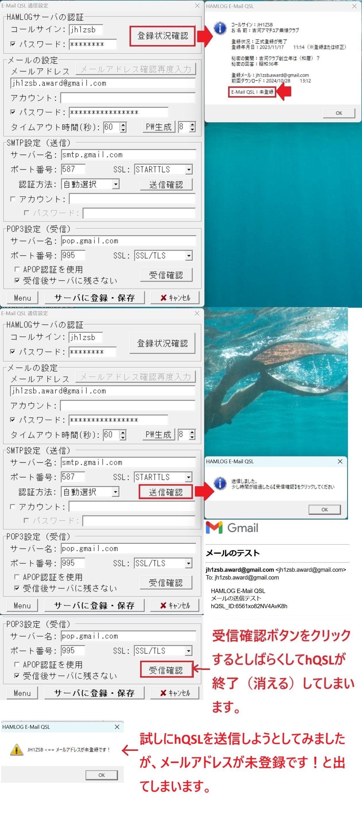

Re^3: メールアドレスが未登録ですと表示されます。 投稿者:JA0CCL宮川 投稿日:2025/01/23(Thu) 16:21:19 No.5731
> JA0CCL宮川様
> 早速の連絡有難うございました。
> 送信出来るようになりました。
西島さん 動くようになりましたか。よかった!!
通信設定を見ても何もいじっていなかったんで、試しに「サーバーに保存・登録」をクリックしたら動くようになったんですけど。どういった加減なんちょこちょことでしょうかね。
ちょこちょこと移動してますのでタイミングが合いましたらお付き合いください。ただし移動ではFT8にはQRVしていませんので、SSBかCWでね。
Re^2: メールアドレスが未登録ですと表示されます。 投稿者:JR1LXD/西島憲美 投稿日:2025/01/23(Thu) 15:07:36 No.5730
JA0CCL宮川様
早速の連絡有難うございました。
送信出来るようになりました。

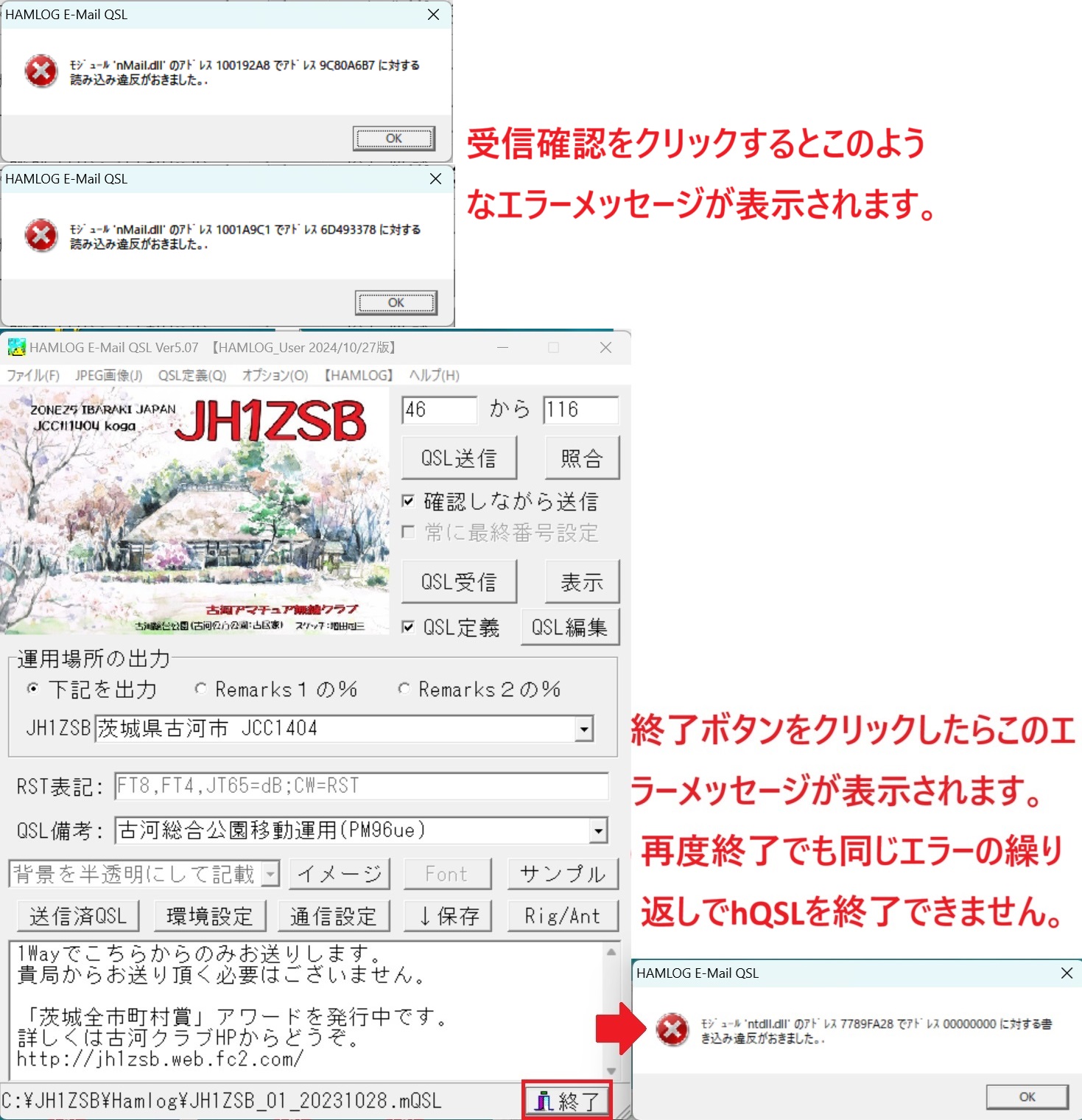

Re^6: hQSLの受信でエラー 投稿者:JI2SVL 児玉 投稿日:2025/01/23(Thu) 12:24:33 No.5729
お手数おかけしました。
原因は不明ですが、現状問題無く使用できますので、様子見で構いません。
> メモ欄(メール本文)を108,600行ほど、サイズは5.4メガバイトほどにして自分あてに
> hQSL送信してみました。 .mcsvの継ぎ足しです。
> メモ欄の読込みのため表示が重くなりますが、問題なく動作しました。
> Yahooでテストしたわけではないので条件は一致しませんが、再現できませんので様子を見ます。
> > 浜田さん
> > 分かったような気がします。
> > ある局から届いたQSLがとてつもなく長いTEXTになっていました。
> > mcsvのTEXTのようです。
> > QSLのFrom Date&Timeの後にTEXTが永遠に入っていました。
> > この局のQSLを一旦削除し受信すると正常にできています。
> > この局のメモ欄の使い方が問題と思われます。
> > 他の方へも同じようなQSLが送信されると、同様の問題が発生するかも。
Re^5: hQSLの受信でエラー 投稿者:JG1MOU浜田 投稿日:2025/01/23(Thu) 09:24:02 No.5728
> 浜田さん
> 分かったような気がします。
> mcsvのTEXTのようです。

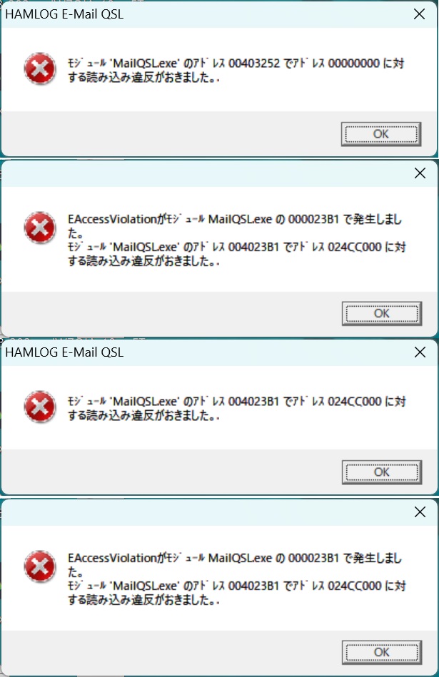

Re^4: hQSLの受信でエラー 投稿者:JI2SVL 児玉 投稿日:2025/01/22(Wed) 21:05:56 No.5727
浜田さん
分かったような気がします。
mcsvのTEXTのようです。

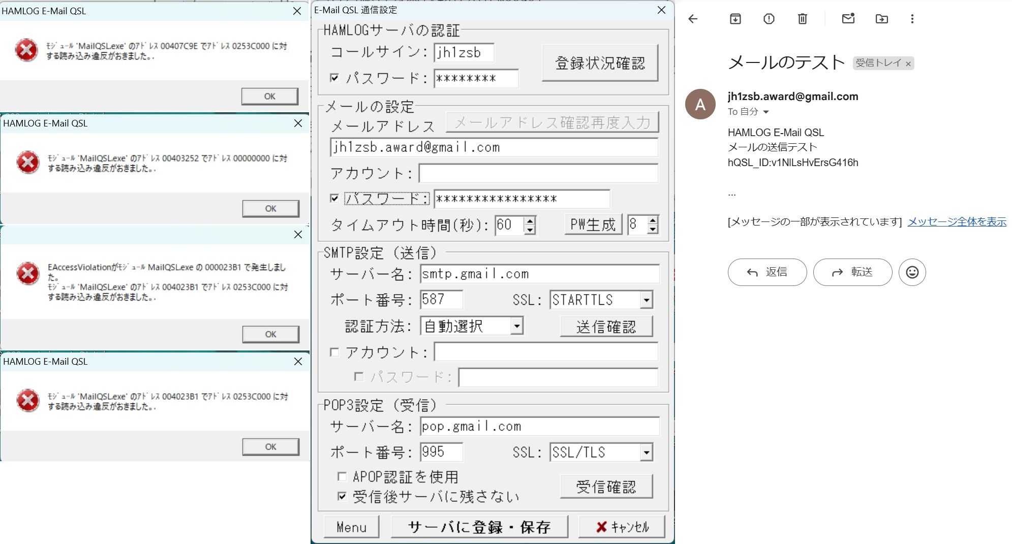

Re: メールアドレスが未登録ですと表示されます。 投稿者:JA0CCL宮川 投稿日:2025/01/22(Wed) 20:13:58 No.5724
西島さんとは22/12から交信がありませんが、FBなANTのhQSLをいただいています。
エラーメッセージは「アドレスが未登録です」だけですか?
私も今朝方hQSLを立ち上げて受信処理をしたら何にもいじっていないのに「メールアドレス云々」のエラーメッセージが出まして2,3回hQSLを立ち上げましたがダメ。hQSLの通信設定の画面の「サーバーに登録・保存」をクリックして再立ち上げしたらちゃんと動くようになりましたが。なぜなのかいまいちよくわかりませんが。
あまり参考にならんかな。
Re: hQSLの受信でエラー 投稿者:JG1MOU浜田 投稿日:2025/01/22(Wed) 19:05:47 No.5723
> Ver5.08aです。
> QSL受信途中で、読み込み違反となりQSLの受信ができません。
> このVerは最新ですが、一つ前のVerで、本日夕方ころからNGとなっています。
> 2種類のエラーメッセージがでますが、添付には最初のエラーメッセージです。
プロバイダはどちらでしょうか?
環境設定の受信系 「 E-Mail QSL以外のメールも受信する」のレ点は入ってますか?
もし、レ点が入っていたらはずしてみてください。
hQSLの受信でエラー 投稿者:JI2SVL 児玉 投稿日:2025/01/22(Wed) 18:40:38 No.5722
Ver5.08aです。
メールアドレスが未登録ですと表示されます。 投稿者:JR1LXD/西島憲美 投稿日:2025/01/22(Wed) 17:10:27 No.5721
