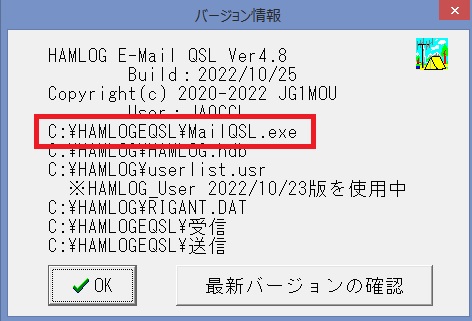

Re: hQSL受信局へ送信できない 投稿者:JG1MOU浜田 投稿日:2023/04/05(Wed) 20:35:07 No.3418
> hQSLを受信した局へhQSLを送信しようとすると「HAMLOG E-Mail QSLの参加局、または電子QSL送信の局がいません」となり送信できません。
JA0CCL宮川さんお示しの例のほかにあるのは、すでに紙QSLか電子QSLを発行済みで
送信できない、という例です。
□ QSL未発行局のみQSLを送信 【初期設定でON】(重複発行はできません)
https://hamlog.sakura.ne.jp/mou/qsl/kankyo.html ←環境設定
