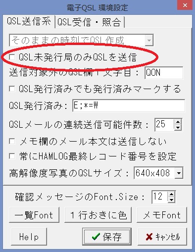

Re: 送信出来なくなりました 投稿者:JP3LVI 田尻 投稿日:2023/02/21(Tue) 10:06:22 No.3329
浜田さん、お世話になります。
画面全体を写しました。
マイナスもですが
ユーザーリスト"未"登録21局
E-mail QSL"未"登録7局
というのも??です
最初の送信時フリーズし強制終了させたのが原因になっているのかもしれません。バージョンも4.8bに上げましたが0件で送信出来ない状態のままです。
Re: 送信出来なくなりました 投稿者:JG1MOU浜田 投稿日:2023/02/20(Mon) 18:10:49 No.3328
hQSLの画面全体が見たいですね。番号指定はどうなっていたのでしょうか。
なぜ、送信範囲がマイナス18808件となってしまうのか、疑問です。
> 昨日運用分を送信しようとしたところ7件送信するはずのところメッセージの様に0件と表示され送信出来ませんでした。
> 定義等は全く触っておらず、画像ファイル名を変えただけです。
> よろしくお願い致します。
> ver.4.8a、ヤフーメール使用です。

送信出来なくなりました 投稿者:JP3LVI田尻 投稿日:2023/02/20(Mon) 05:14:46 No.3326
よろしくお願い致します。
