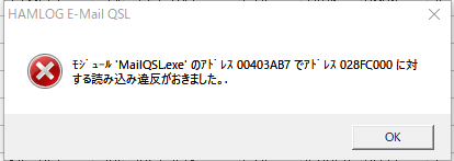

Re^10: 電子QSL画像処理失敗のエラーについて 投稿者:JL1FYL タナカ 投稿日:2025/07/08(Tue) 15:36:34 No.6260
>#Size www,hhh の指定が無かった場合は、640x408ピクセルとなるようにします。
FBなフォローありがとうございます。
今後とも大切に使わせていただきます。
こちらこそありがとうございました。
Re^9: 電子QSL画像処理失敗のエラーについて 投稿者:JG1MOU浜田 投稿日:2025/07/08(Tue) 15:13:42 No.6259
> なるほど#Jpgについてはサイズ調整としても使えるのですね。
> リサイズ後の画像は0,0でもよいということで動作確認しました。
Re^8: 電子QSL画像処理失敗のエラーについて 投稿者:JL1FYL タナカ 投稿日:2025/07/08(Tue) 14:46:25 No.6258
> > > > ご返信ありがとうございます。
> > > > 1行目に以下のとおり記述しております。
> > > > #Jpg 0,0,800,510,"C:\Apps_Data\Hamlog\hQSL2.jpg"
> > > > 定義ファイルを書きながら都度画面確認して作業していたときは
> > > > 問題なかったのですが出来上がってさて送ろうかというときに
> > > > エラーが出たため記述上の問題ではと思っております。
> > > #Size 800,510  のような記述はありますか?
> > 申し訳ございません。
> > ご指摘の記述を削除しておりました。
> > #jpgや#Bmp等のサイズの記述と重複しているわけでないのですね。
> > 全くこちらの思い違いでありました。サポートいただき誠にありがとうございました。
> JPEG画像のリサイズですが、hQSLアプリでリサイズする場合は Ver5.09a(2025/04/25)
> であれば良いのですが、それよりも古い場合はちょっと画像が粗くなります。
> また、すでにリサイズ済みの画像をそのまま使う場合は、すべてゼロの
> #Size 800,510
> #Jpg 0,0,0,0,"C:\Apps_Data\Hamlog\hQSL2.jpg"
> で大丈夫です。
Re^7: 電子QSL画像処理失敗のエラーについて 投稿者:JG1MOU浜田 投稿日:2025/07/08(Tue) 14:14:38 No.6257
> > > ご返信ありがとうございます。
> > > 1行目に以下のとおり記述しております。
> 申し訳ございません。
> ご指摘の記述を削除しておりました。
#Size 800,510
で大丈夫です。
Re^6: 電子QSL画像処理失敗のエラーについて 投稿者:JL1FYL タナカ 投稿日:2025/07/08(Tue) 11:26:36 No.6256
> > > 定義ファイルの上のほうで
> > > #Size 800,510
> > > という記述はありますか?
> > ご返信ありがとうございます。
> > 1行目に以下のとおり記述しております。
申し訳ございません。
ご指摘の記述を削除しておりました。
Re^5: 電子QSL画像処理失敗のエラーについて 投稿者:JG1MOU浜田 投稿日:2025/07/08(Tue) 11:02:15 No.6255
> > 定義ファイルの上のほうで
> > #Size 800,510
> > という記述はありますか?
> ご返信ありがとうございます。
> 1行目に以下のとおり記述しております。
Re^5: 電子QSL画像処理失敗のエラーについて 投稿者:JL1FYL タナカ 投稿日:2025/07/08(Tue) 09:11:11 No.6254
申し訳ございません・・・修正キーが入っておりませんでした。
下記訂正します。
誤)エラーが出たため記述上の問題ではと思っております。
正)エラーが出たため記述上の問題ではないと思っております。
