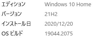

エディション Windows 10 Home
バージョン 21H2
OS ビルド 19044.2006

自分はOSまわりは全く知識がないので変なこと言っているかもしれないですが、ググってみたら 19044.2006は9/13に公開された自動更新の最新版、19044.2075はその後9/20に公開されたオプション更新のようです。なので、手動で上げなければ19044.2075にはならなそうですね。自分は時々更新があったらオプションも含めてやってしまうことがあるので...。19044.2075に紐づいた現象なのかもしれません。

私のノートPCで先日オプション更新やって19044.2075になってたのでひょっとしたらと思って、こちらで試してみましたが正常に動作しました。これでは無さそうかな?
