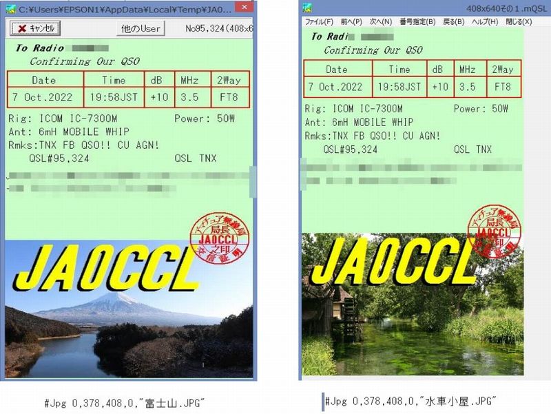

画像を変えるだけでしたらそんなに難しいことじゃありません。
添付画像の左側は「408×640その1.mQSL:富士山」のままですから、画像は富士山ですよね。
右側は定義文の画像の名前を別の定義ファイルで使っている「水車小屋」に変えたものです。
「QSL編集」で画像の名前を「富士山.jpg」から「D51-498.jpg」に変えてください。
画像の名前を変えたら定義文がズラズラと表示されている画面の一番上の編集をクリックしてプルダウンメニューの一番下の「電子QSLイメージ」をクリック。D51の画像に変わっていませんか?これでよろしければ名前を変えて保存してください。

以下は高野さんがお使いになっているはずの408×640その1.mQSLの定義文の一部ですが、
(抜粋)
#PrintA 4,250,10,"ここに色々と文字が書き込めます。<BR>本ソフトは、HAMLOGユーザーリストへ登録済みで、かつ電子QSL送受信用のメールアドレスも登録済みの局に限り使用できます。"
? Space! "!Rp"
#PrintA 2, 250, 8,"!Ca!Rp" ; 移動先を書く
#Jpg 0,378,408,0,"富士山.JPG"
この部分を
c:\Users\jinta\OneDrive\ドキュメント\HamlogBak\640408紫峰筑波山.jpg"
に変えればう無くいくと思うんですが。
定義ファイルの説明書には、
フォルダの指定が無ければ、定義ファイルの存在するフォルダにあるものとしてオープンしようとします。
定義ファイルの存在するフォルダの下層のフォルダに置く場合、"Folder\Gazou.jpg"のようにフォルダ名を付けてください。
もし、別のフォルダにあるJPEGファイルを表示する場合は、フルパスで指定してください。
以前と同じ位置に「640408紫峰筑波山.jpg」としても以前のようにエラー表示が出るだけですよ。
