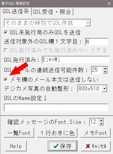

<または下段の空白箇所>
メイン画面の環境設定ボタンを押して添付した画像にある
「メモ欄のメール本文は送信しない」(赤矢印)のチェックを外せば
メイン画面の一番下に有るメモ欄の内容を「メール本文」に入れる事が出来ます。

JH1UVJ/井上さんがおっしゃるように、環境設定で「メモ欄のメール本文は送信しない」に
レ点が入っているのではないでしょうか。
https://hamlog.sakura.ne.jp/mou/qsl/kankyo.html
