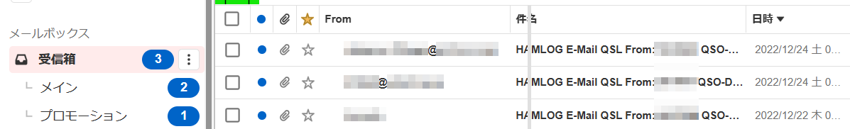

JA2TTH/服部さん JG1MOU/浜田さん 返信ありがとうございます。
スクショしてみましたが、こんな感じで HAMLOG E-Mail QSL の「QSL受信」で取り込んでも一番
下のメールは認識されずそのまま残ってしまう状態です。
チョッと色々試してみたいと思います。何か進展がありましたらコチラでレポートします。

連投ですいません。 JG1MOU/浜田さんの書かれた環境設定の「QSL受信・照合」の E-Mail QSL
以外のメールも受信するにチェックを入れて試してみました。
大きいサイズの画像ファイルは反映されましたが肝心のQSOデータは無し。QSLの受け取りにも
反映されずでした。ヤフーのメールボックスは空になりましたが…。
直接交信相手に再送願ったほうが良さそうですね、このまま送られても繰り返しになりそうで
すが。色々ありがとうございます。
なお「E-Mail QSL 以外のメールも受信する」のチェック外して元に戻しました。
