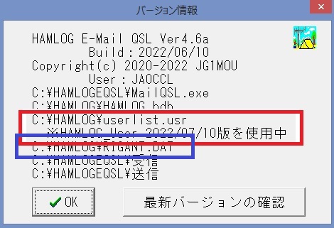

添付画像はhQSLの方のバージョン情報です。以前この相談室の返事で使ったもので日付けが古いですが、赤の四角で囲ったユーザーリストの在り場所を確認してください。

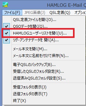

違っていたらhQSLのメイン画面のファイルのプルダウンメニューでHAMLOGで使っているユーザーリストを指定してください。
押木さんはHAMLOGとhQSLは別フォルダにインストールされておられますか?
私は別フォルダにインストールして使用していますが、HAMLOGのhdbファイル、ユーザーリスト、Rig/AntはhQSLでファイルを指定していますから、HAMLOGでDATA更新があったり新しいユーザーリストをDLすれば自動的にhQSLにも反映されます。
> 私は別フォルダにインストールして使用していますが、HAMLOGのhdbファイル、ユーザーリスト、Rig/AntはhQSLでファイルを指定し新しいユーザーリストをDLすれば自動的にhQSLにも反映されます。

HAMLOGのフォルダとhQSLのフォルダは別にして運用していますが、私はRESにも書いたようにhQSLの設定でhdbファイル、ユーザーリスト、リグ・アンテナデータはHAMLOG本体のものをそれぞれ指定しています。ですから新しく交信してHAMLOGのDATA-hdbが更新されたとかユーザーリストを更新したとかの場合でも、hQSLの方では何もする必要がありません。
押木さんがどのように運用されていたのかはお書きになっていないんでわかりませんが、ユーザーリストを一々コピーしていたりして更新を忘れていると「ユーザーリストが古い」というメッセージが出てきますよね。
頑張って修復してください。修復後は私が書いたようにちゃんと指定すればそれで済みます。

何度も御指導頂き大変ありがとうございます。最初にアドバイス頂いた,ハムログとhqslのバージョン画面がおかしな事になっていました。ハムログをインストールし直し慎重に保存先を確認しながら完了させて,その後hqslもインストールし直しました。今度は宮川さんから頂いた画面にようやくなりました。次にユーザーリストの保存先の確認作業を行いました。いつのまにか外付けのデスクになっていました。それをハムログのフォルダに直してみました。その後,ユーザーリストの最新版をゲットしたら,例の古くなって来ましたの表示が出なくなりました。やはりご指摘通りユーザーリストでしたね?暫くこれで運用してみます。この度は大変ありがとうございました。これからも御指導お願い致します。

結局ユーザーリストの保存先がまずかったということですね。毎週ユーザーリストをDLする際にはそれまでのDLさきが表示されますから、通常はそのままOKを押せばいいだけの話です。
