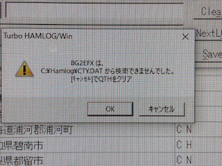

FT8で海外との交信後、ハムログへ入力画面は転送されますが、ハムログに「C:\Hamlog\CAT.DATから検索できません」と表示されます。この表示が出るまでは、国名、グリッドロケーター、コード等が自動入力されていました。念のためにHAMLOGを開いて中を見ましたが、CAT.DATのフォルダは入っています。FT8のアプリは、WSJT-X、ハムログは5.37b、hqslは4.8aです。この現象が出る前に、ユーザーリストの保存先がおかしくなった為、素人判断でハムログとhqslを昨日再インストールしました。何方か解決方法をご伝授願います。
Turbo HAMLOG/Winの関係ですね。hQSLとはまったく関係ありません。
こちらでは、BG2EFX と入力するとQTH欄に China と入ります。
たぶん、CTY.DATというファイルが古いのだと思います。
HAMLOG 5.37bに付属のCTY.DATを使っていないのではないでしょうか。

何度も交信有難うございます。いつもお世話になっいます、CTY.DATでした。誤字してしまいました。アドバイス頂いた点を再確認してみます、次回からはHAMLOG-BBSですね承知しました。
