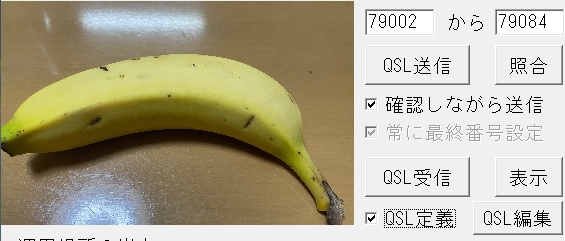

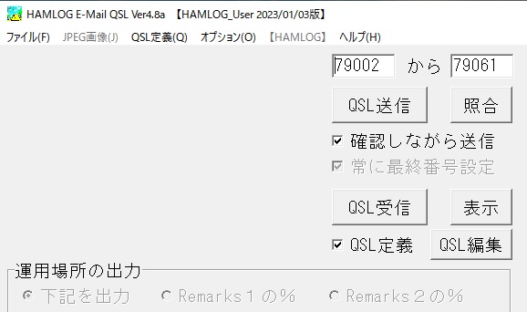

このようにしてファイルを指定しましたが最初の画面は添付画像のように真っ白になってしまいますが、これはこれでOKなのかな?
ちなみに今回のファイルにはjpg画像はありません
jpg画像を入れて試しましたら画像の一部が表示されます

定義ファイルでjpg画像を指定しなければサンプル、イメージでは画像は出てこないでしょうね。何かエラーメッセージが出たはずですがいかがですか。
> 画像の一部が表示されます
で具体的にどんなふうに表示されるんですか?
画像を小さくしたら大丈夫みたいです
> 画像を小さくしたら大丈夫みたいです
以前にも画像が大きすぎて表示されないというような投稿・返事があったような記憶があるんですが。どの定義ファイルをお使いなのかわかりませんが、私は基本的には画像のサイズは640×408
をベースにしています。
