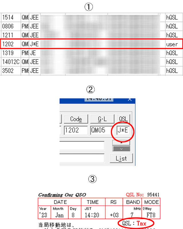

各局には何かとお世話になっております。最近気が付いたのですが、hQSLに登録されていない局のQSL受領欄にEが表示されます。すべての局ではありませんが、hamlogユーザーの比率が高く、hQSLやhamlogユーザーでない局にも付くことが有ります。「照合」で確認しますと当然ですがhQSLは届いておりませんので、hamlog側の設定に問題があるのではないかと思いますが、Eマークが付く局と付かない局が有りますので原因が特定できません。ご経験された方がありましたら対処方法をご教授お願いします。hamlogのバージョンは5.37b、hQSLのバージョンは4.8a、ユーザーリストは2023年1月8日版です。
文章のみでは分かりにくいと思い、画像を追加させて頂きました。
今年交信分のみですが調査しました処、FT8の移動運用分のみに発生していることが分かりました。
しかし、なぜQSL送受欄の受領側にEマークが付くのか分かりません。
今回気が付きましたのは、HAMLOG QSLで印刷時に画像のBのようにQSLがTnxと印刷されているので?となりました。
画像@ではhQSL未登録局の所にEの受領済みが表示されていました。Aの画像はDATA修正画面のQSL欄の受領側にEマークが表示されていました。
※SSBの交信数は少ないのですが、このようなケースは有りませんでした。
ご経験のある方、若しくは対処方法お分かりの方、よろしくお願いいたします。
FT8ソフトはJTDX Ver2.2.159 DATA変換ソフトはJT-Get'sです。

相手局が、hQSLを使える状況になったが、タイムラグで、ユーザリストにはまだhQSLのアイコンがついていない状態と思われます。
交信のモードとは関係無いと思います、我家ではCWで発生してます。
特段の対処は不要で、hQSLのアイコンが付いている局と同じ扱いで良いのでは?
私の場合、既にburo経由で発行済の交信にhQSLが到着したら、hQSLでhQSL TNXを返してます。
即ち、相手局には、紙QSLとhQSLの2通(同一内容だけど)が届きます。
こちらがburo経由で発行する前にhQSLが到着した場合は、hQSL TNXを返して終わりにしてます。

村脇様、お気遣いありがとうございます。
当時の局は今もH_QSL未登録のままです。
しかし理由が分かりませんが、何故か最近は発生しておりません。
当局の投稿に対して村脇様以外からコメントが有りませんでしたので、当局がDATA登録時に何らかの手違いがあったものと推測しております。
