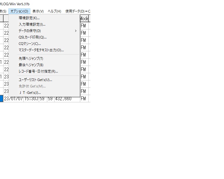

TurboHamlog Ver5.37bを使用して、HQSLの設定をしようとしましたが通信設定の項目が出てきません。
メニューの オプション → 通信設定
ハムログユーザー登録は済ませております。
メニューの画像を添付しました。
お手数ですが、アドバイスをお願いします。

出来ればお名前もお願いしますね。投稿時のコールサインも違ってますね。
HAMLOGでhQSLの設定をしようと思ってもダメですよ。HAMLOG本体とhQSLはまるっきり別のソフトですから。hQSLの運用にはhQSLのソフトをDLしてメールの設定等々をしなければいけませんよ。
まず初めにhQSLのトップページから読んでみてください。URLは下記の通り。
https://hamlog.sakura.ne.jp/mou/MailQSL.html
1.Mlqsl48a.exe(2022/11/27)半自動インストール版かMlqsl48a.zip(2022/11/27)ZIP書庫版かどちらかダウンロードしてインストール
2.hQSL通信設定と電子QSL環境設定
3.画像の準備 定義ファイルを使うのであればQSLの定義
ビギナーモードであれば定義ファイルは不要
4.Rig/Antの編集
以上が手順ですが。それぞれ下線が付いていますから、クリックすればそれぞれの説明書が出てきます。プリントするなりして処理してください。
お近くでhQSLを運用されている方が何人かおいでになるようです。お知り合いの方でhQSLをやっている方をご存知じゃないですか?
