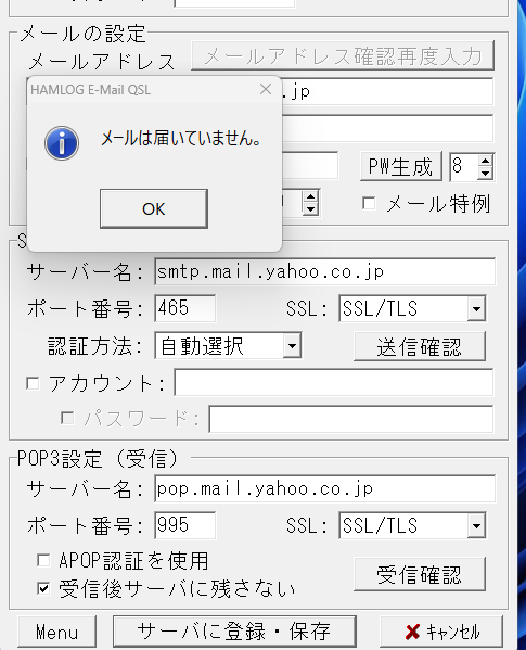

お世話になります。Yahooのメールアドレスを入力してパスワードも入力し送信までは出来ましたが、受信の方が「メールが届いておりません」と表示して進みません。何か違うのでしょうか?Gmailの方やぷららメールも試しましたが、どのメールも送信したものが届きません。よろしくお願いします。
考えられるのは、POPが有効になっていない、メールボックスをフォルダ分けしている、
迷惑メールフォルダに届いている、迷惑メール扱いされて届いていない、などです。
YahooではダメでしたがGmailで成功しました。
Yahooは、フォルダー訳をしていたので、フォルダを削除しましその他は教えていただいた通り行いましたが、受信ができませんでしたが、Gmailは大丈夫でしたのでGmailを使っていきます。ありがとうございました。
