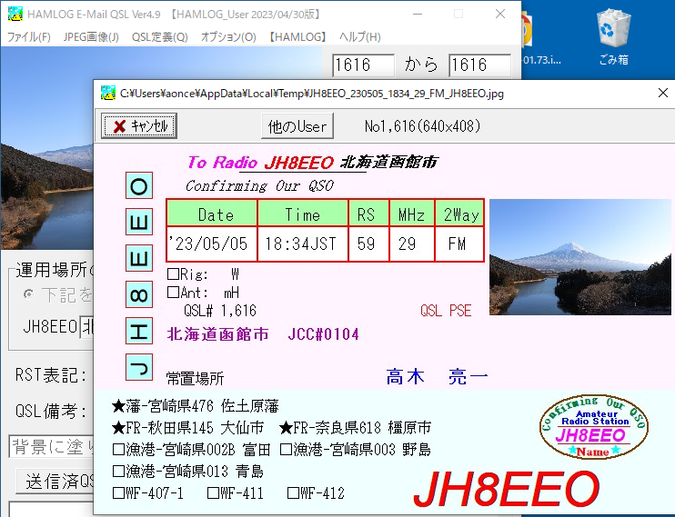

2枚の添付写真にあるhQSLカードの写真を変更したいのですが、可能でしょうか。
説明を読んでも分かりません。
ご教示のほど、よろしくお願い致します。
hQSLのバージョンはV4.9です。

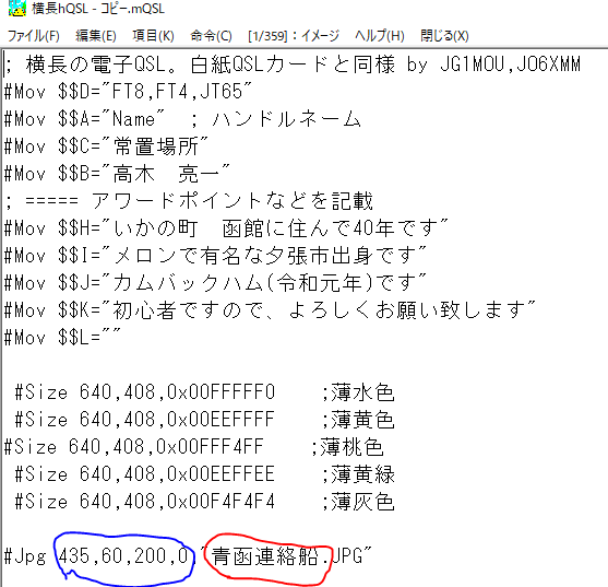

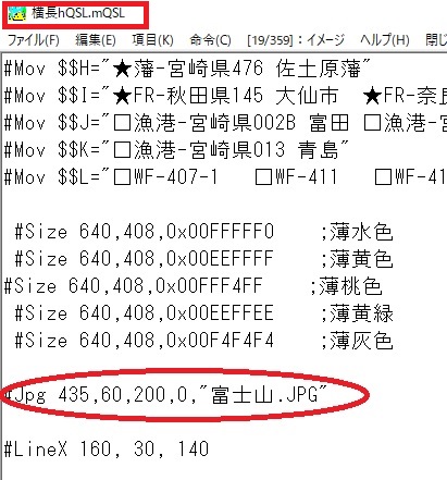

同梱されている「定義ファイル横長hQSL」のサンプルをお使いのようですね。
添付画像はメイン画面の「QSL編集」をクリックした定義文ですが、赤丸で囲ったところが画像の指定部分です。
ここを高木さんが使いたい画像に変更すれば写真が変更できます。
これでいいやということになったらファイルの名前を変更してくださいね。変更しないでそのままにしていると、バージョンアップしたときに上書きされちゃいますからね。

当局ですが、ハムログを使用して紙のQSLカードを作成した経験は一度もなく、パソコンはもちろんですが「定義」についても、全くの素人です。
その為、私のPCに保存してある写真(富士山から青函連絡船の写真に変更したいです)をハムログに取り込む方法が分かりません。
定義にある「富士山」を「青函連絡船」に書き換えましたが、青○についても分かりません。

私は年中GWですから、hi。
ファイルのコピー&ペーストはPC操作の基本中の基本です。
「青函連絡船」の画像はPCのどこにありますか?
そのフォルダの「青函連絡船」のファイルを右クリックして出てきたメニューの中の「コピー」をクリックして、HAMLOGのフォルダを開いて(hQSLはHAMLOGのフォルダにインストールしたんですよね)再度右クリック。メニューの中の「貼り付け」をクリック。これで「青函連絡船」の写真がHAMLOGのフォルダ内にコピーできたと思います。いかがですか?
これでサンプル表示に「青函連絡船」が出てくると思いますが。
hQSLで使いたい画像はhQSLのフォルダに入れておいてください。フルパスで指定することもできますが面倒ですからね。
