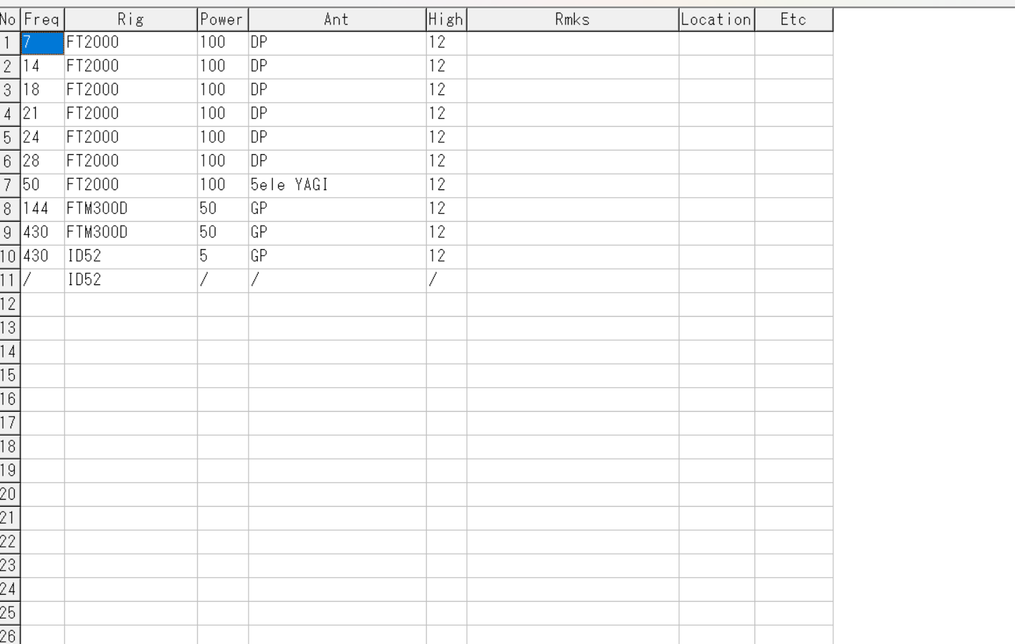

ビギナーズモードで使っています。リグアンテナのボタンを押して、ハムログに入れた
バンドリグアンテナは出ますが、それを選択して設定できません。
どうしたらよいのでしょうか?
よろしくお願いいたします

あなたの先の投稿を拝見すると、7MHzから50MHzまでは同じリグを使用されておられるようですね。あなたは紙カード印刷の場合どうやって処理されておられるんですか。「Rig/Ant確認あり」にチェックを入れて1枚1枚確認しながら印刷されておられるんでしょうか。hQSLにはこの機能は無いはずです。
Remnarks欄になにもRig/Antのデータを入れないでhQSLのサンプルを見るとどうなりますか?
例えば7MHzで交信した場合FT2000+100W+DP と表示されませんか?

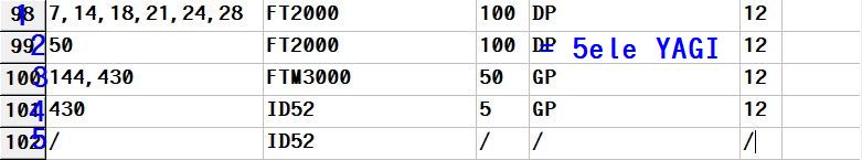

余計な話ですが、一番最初の投稿の時にアップした画像を拝見して、添付画像のように、7MHzから28MHzまでひとくくりにして例えばRig#1で設定、144と430はRig#3で設定すればいくらかでも入力の手間が省けるんじゃないでしょうか。
私の使い方の一つとして、18,24MHzのWARCバンドは2エレのHB9CVを使っていますがRig#**で設定しています。
