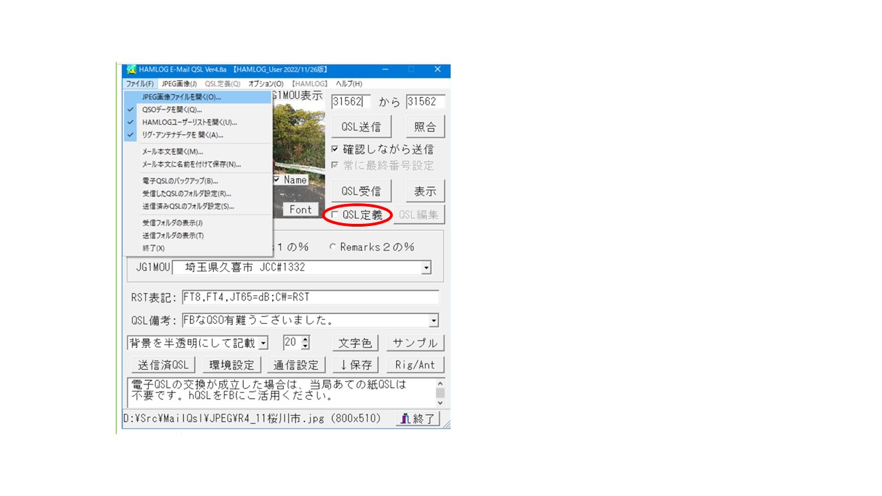

hQSLのメイン画面で「QSL定義」のレを外せばビギナーモードになるのでは。

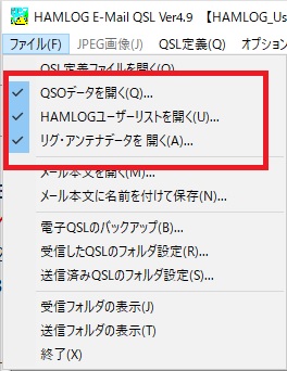

横から失礼。
hQSLの初期画面の左上のファイルをクリックしたプルダウンメニューで安曇野市かい四角で囲ったところにチェックは付いていますか。
ユーザーリストもHAMLOGのフォルダの中にあるだけじゃダメですよ。
当初は小清水さんもここにチェックを付けてhQSLを運用したはずですけどね。

いろいろ書かないで、私がRESを書いたように、赤の四角で囲ったところの3つのところにチェックを入れていますか。特に「HAMLOGのユーザーを開く」にチェックは付けていますか?
ここにチェックを付けるとHAMLOGのフォルダの中のユーザーリストを指定する画面になりますがちゃんとユーザーリストを指定していますか?
とりあえずそれだけ返事をくれますか。

宮川様
3つにしっかりとチェックを入れております。

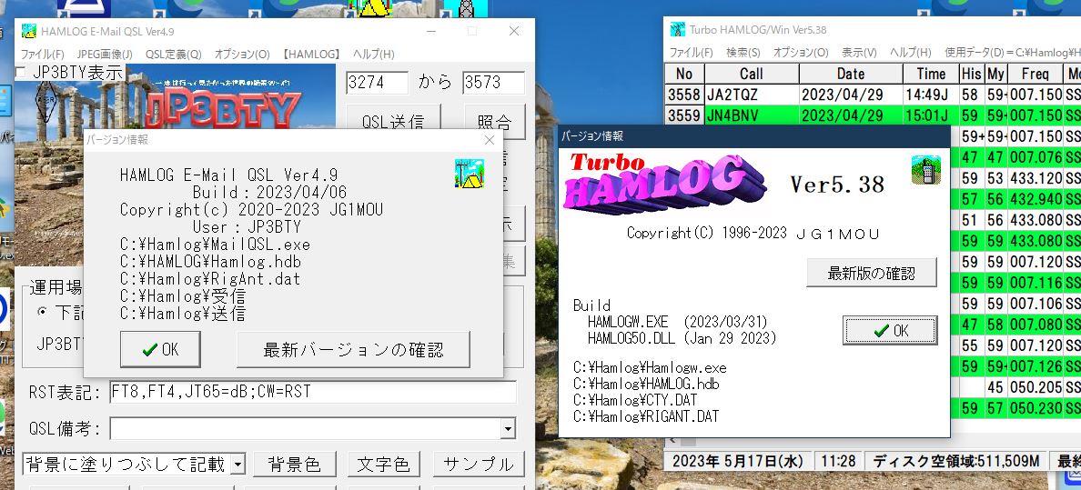

jp3bty/小清水さんのHAMLOG本体、hQSLのバージョン情報の画面確認しました。

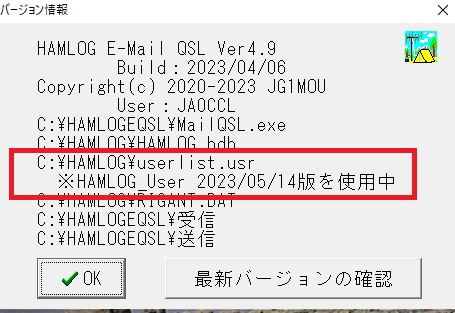

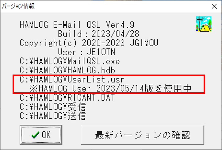

もしユーザーリストを開いているのでしたら、添付画像のように何年何月何日版のユーザーリストを使用中との情報がバージョン情報画面に出てきます。jp3bty/小清水さんのバージョン情報の画面にはこの部分がありません。
再度「ファイル」−「(HAMLOG)ユーザーリストを開く」を実行されてユーザーリストのファイル(userlist.usr)を指定してみてください。

藤井さんが書かれたユーザーリストを指定する処理はされたんですか。これをしないことにはhQSLを使えませんよ。添付画像は私の例ですが、私はHAMLOGとhQSLのフォルダを分けていますが、HAMLOG内のユーザーリストを指定していますので問題はありません。
小清水さんはまた3つ投稿されておられますが、まずユーザーリストの問題を解決しないことにはhQSLは使えませんよ。ちゃんと処理をして動くようになったんであればその旨返事をしてくださいよ。
