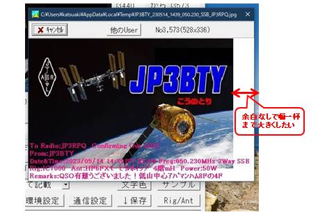

> 送信したい画像のサイズを大きくしたい。
その後書き込みがありませんのでそのままでしょうか。
このhQSLは「ビギナーモード」ですか、「定義ファイル」のどちらでしょうか?
> > 送信したい画像のサイズを大きくしたい。
JA0CCL宮川様
【定義ファイル】です。

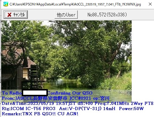

私は528×336の定義ファイルって使ったことが無いんです。hQSLに同梱されている.mqsl何種類かは全部640×408のサイズですよね。
No,3546の投稿で添付された画像を拝見すると528×336なんですよね。ということはご自分でサイズを小さくされたのかな。
試しに小清水さんの画像で表示されたビギナーモードの528×336のサイズで、写真のサイズは500×333でhQSLを作ってみましたが、No,3546の投稿で添付された画像とほぼ同じような感じになりましたね。
もし定義ファイルでお作りであれば、その定義ファイル全文をアップしてくれませんか。試しにhQSLを作ってみますので。

早速のご教示ありがとうございます。
No.3546の質問画像の[定義ファイル]が無くなっていました。
別の[定義ファイル]が上書きされた可能性があります。
情けない話です。申し訳ありません。
あらら、定義ファイルに限らず他のファイルもそうですが、修正して必要な場合は名前を変えておかないと上書きされてしまいますからね。
今回の質問の件は最初からやり直しですね。
不具合があったら新しく質問してください。

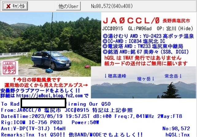

私は最初はビギナーモードで運用していましたが、いろいろ不十分な点もあって定義ファイルに替えました。私はHAMLOGの紙カードの定義文は自分でいろいろ書き換えていましたが、hQSLの定義文はこれがまたなかなか手強い代物でしてね。
https://hamlog.sakura.ne.jp/mou/qsl/qslteigi.html
このURLはhQSLのトップページの上部の「QSLの定義」をクリックした「電子QSLの定義」の「条件命令」というものですが、この部分と「各項目」というものを枚数は20枚以上になりますがプリントしてください。
プラス同梱されている定義ファイルのうち使いたい定義ファイルを選択して、「QSL編集」をクリックして出てきたものをメモ帳にでもコピーしてプリンしてください。これと「条件命令」と「各項目」をプリントしたものと見比べて、この部分はこうなのかということを理解してください。
上に書いたように定義ファイルの定義文は上に書いたように紙カードの定義文を流用できる部分がかなりありますので自分流にかなり書き換えています。
私の使っているソフトをご紹介しますと、以前勤務していたところで使った「イラストレーター」(かなり高価なソフトです)、フリーの「JTrim」(浜田さんも勧めています)、「縮小専用」とPC付属の「ペイント」。こんなもんでしょうか。
添付画像は私が上記4つのソフトを駆使して(?)作ったhQSLの画像ですが。
小清水さんのPCの技量がどの程度のものかわかりませんし(失礼)、誰でも最初からソフトを使いこなせるわけじゃありません。例えば画像に文字をいろんな字体(フォント)にしたり大きさを変えて埋め込みたい、画像の大きさを変えたいということであれば「JTrim」で覚えられたらいいかもしれませんね。
HAMLOG相談室でも時々書いていますが、直接教えていただける方を見つけることです。お住いのところではユーザーリストで検索するとhQSL登録局が結構おいでになりますよ。検索の方法がお分かりにならなければお教えしますが。頑張ってやってください。
