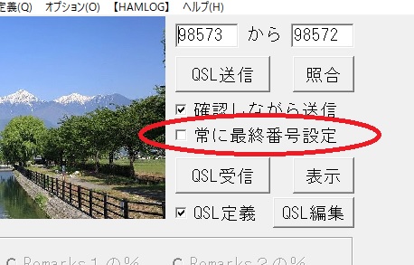

大変便利に使わせて戴いております。
少し前にQSOした方からのh−QSLが来たので、そのレコードナンバーを指定して送信すると、余分なレコードナンバーまで送信されます。
これはやむを得ないことなのでしょうか?
OMさんのアドバイスをお願いします。
h−QSLは4.8aです。

hQSLの初期画面の「常に最終番号設定」のチェックが入っているようであればチェックを外したらどうなりますか。
以前の交信分のレコード番号を指定すれば1件だけでも送信できます。
私は常時チェックは外していますが。

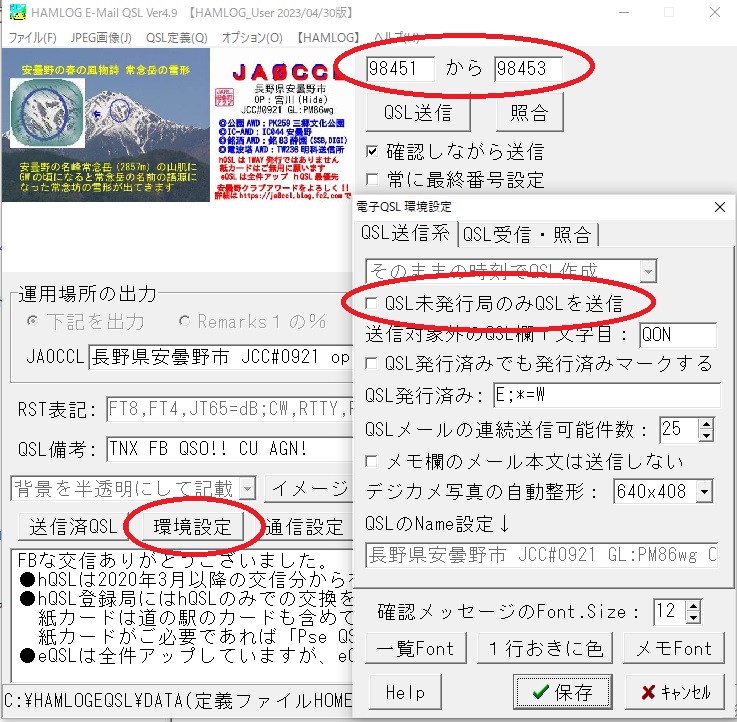

JA0CCL 宮川OMアドバイス有り難う御座います。宮川OMが画像の中で赤で囲った部分「常に最終番号設定」はレ点がありました。しかし、薄くなってクリックしても何も変化しません。どうすればいいのでしょうか、アドバイスお願いします。

中谷さん おはようございます。
hQSLだけじゃなくてHAMLOGも一緒に立ち上げてください。グレーが消えてこのチェック欄が有効になります。

JA0CCL 宮川OM お早う御座います。ハムログも一緒に立ち上げましたら、出来ました。
有り難う御座います。

うまくいきましたか。実は最初にRESを書こうとhQSLを立ち上げたらグレーのままで一瞬?でしたが、なんだ、HAMLOGを立ち上げていなかったんだと気づいた次第。
あとは、中谷さんはご存知だと思いますが、紙カード等を発行済みの局にhQSLを送る場合、添付画像の右側の「QSL未発行局のみQSLを送信」のチェックを外すか、HAMLOGのQSL欄の2番目の送信済みマークを削除しないとhQSLを送れません。余計な話でした。
