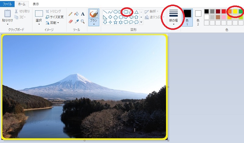

添付画像はPC付属の「ペイント」で処理したものです。縁取りの太さは「線の幅」で変更、一番太くしましたが。色も選択できます。
四隅に元画像の色がちらっと見えますが。

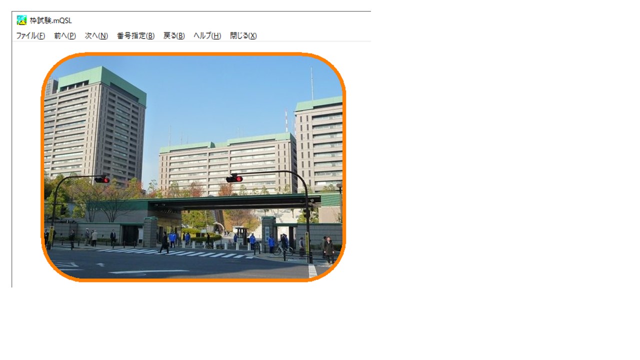

hQSLの「#LineC」を使用した角丸四角形の中に角を丸めたJPEG画像を入れ込んだものです。逆の言い方をれば、角を丸めたJPEG画像の回りに「#LineC」を使用した角丸四角形の縁取りを付けたものです。JPEG画像の角取り(R任意)+縁取り(太さ、色、R任意)が一発ではできませんが、JF0MDA/千葉さんが作成されたい物はこんなイメージですか?
なお、定義ファイルは
;=========レイアウト設定============
#Size 640,408
#Jpg 50,20,0,0,"\hQSL用JPG\防衛省角丸20.jpg"
;=========縁取り枠設定============
#LineS 10, 0, 33023
#LineC 50, 20, 550, 395, 140, 140
です。御参考まで。
