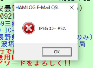

定義ファイルの画像指定のjpgのところをpngの画像にしてサンプルを見ようと思ったら、添付画像のエラーメッセージが出ました。
hQSLにはpngファイルは使えないということでしょうね。

HAMLOG も hQSL も、PNGファイルには対応していません。
*.JPG で画像ファイルを探したら、続いて *.PNG でも探す、というのもパフォーマンス的に
落ちそうな感じがしますし、PNG用のライブラリを組み込むのも面倒だし。
あまりメリットを感じません。
