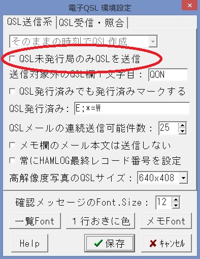

楠本さん いつもコンテスト+FT8で交信ありがとうございます。
添付画像はhQSLの環境設定の画面ですが、赤丸のところにチェックが付いていますか?
もしチェックが付いているようでしたら外してください。これでHAMLOGのQSL欄の2番目の文字が何であろうとhQSLが送信できるはずですから。
ちなみに私は最初からこのチェックは付けていません。
宮川さん こちらこそいつも交信ありがとうございます。
私の運用スタイルは、
@FT8はリアルにEQSLへアップ済みでHAMLOGは「JE 」となっている
A週に数回、HQSL起動し「受信」「照合」→EQSL未送信データは「J H」となる
B@のデータは「JEH」になる。
なるほど。
ここで範囲指定でここのチェックを外して送信したら、HQSLユーザのみに送信ですね。
簡単なことでした。
