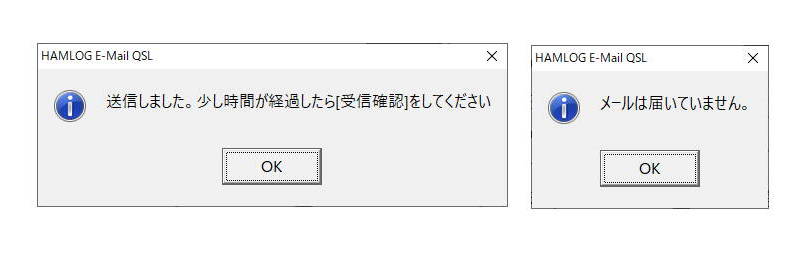

Yahooプロバイダではどうやっても設定できないため、メール特例を申請します。
Yahooの設定、ウイルスソフト(ウイルスバスター)の設定それぞれ確認しました。
送信確認を行うと『〜送信しました』と表示され、しばらくして受信確認を行いますが『メールは届いていません。』のメッセージが表示されます。(画像の通り)
設定で見直さなければならない箇所等ご教授頂ければ幸いです。
お手数をおかけしますがよろしくお願いします。

浜田様
当初より https://hamlog.sakura.ne.jp/mou/qsl/yahoo2.html を見ながら設定を行っていましたが、どこが悪いのか判断がつかない状況になっています。
ウイルスソフトもチェック済みです。
浜田さんが仰られるフォルダー内の振り分けもフィルター無しになっていますし。
※新しいメールアドレスを作るのも手かもしれませんね。(この方法がOKかは?ですが。)

浜田様
自己レスです。
新しいメールアドレス(ymail)を作成し試したところ一発でOKになりました。
(通信設定のメールアドレス部分を変更しただけです。)
何が原因だったのかは不明ですが、とりあえずはひと安心です。
お手数をおかけして申し訳ありませんでした。
今後ともよろしくお願いします。
