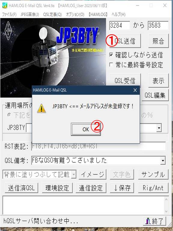

添付させて頂きました写真の@の送信ボタンをクリックしましたら写真Aの画面表示[JP3BTYメールアドレス未登録]の表示が出ました。なにが足らないのでしょうかご教示をお願いいたします。

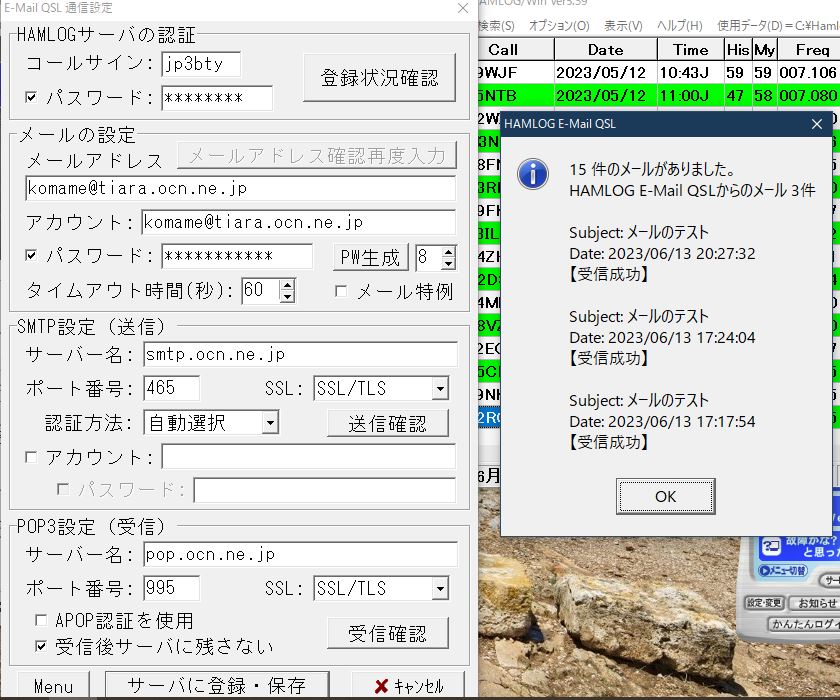

添付画像はhQSLの通信設定の画面です。
URLは下記の通り。
https://hamlog.sakura.ne.jp/mou/qsl/comset.html
あなたの設定されている画面とじっくり見比べてください。お得意の再インストールじゃダメですよ。

2023/06/12 15:56 ご自身の手によりhQSLの登録を抹消されています。
何か通信設定をいじっていて再登録を失敗し、削除してしまったものと思います。
登録をやり直せば、すぐに使えるようになります。

[hQSL]受信確認が出来ています。
その写真を添付いたします。
このように受信も成功していますのにメールアドレスの未登録のメッセージの意味が迷路です。

一番下にある「サーバに登録・保存」ボタンはクリックしましたか?

あなたのケールアドレスが未登録というのは、通信設定で「komame@\tiara・・・・」というアドレスですよ。

[送信確認] → [受信確認] → [サーバに登録・保存] と3ヶ所クリックです。
本当に[サーバに登録・保存]をクリックしているのでしょうか。
[サーバに登録・保存]をクリックすれば何らかのメッセージが表示されます。
サーバにもログが残るのですが、見当たりません。
