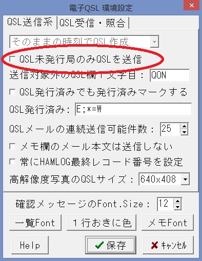

倉持さん こんにちは。
色々な方法がありますが、私は一番初歩的な方法で処理しています。
1.添付画像のように「環境設定」の「QSL未発行のみQSLを送信」のチェックは外す。私は最初からチェックは付けていません。もしこのチェックを外さないで送信したい場合は当該局のDATAのQSL欄の2番目の送信済みの記号を削除してください。
2.HAMLOGの検索で当該局のDATAを出す。
3.交信番号がわかりますので、hQSLの初期画面のレコード番号の左と右に同じ番号を入れる。「常に最終番号を設定」のチェックは外す。私はここもチェックは付けていません。
4.「QSLsぽう進」をクリック。これで6か月以上前の交信分も送信できるはずです。
宮川さん、そのやりかたですか。
それは思いつきませんでした。
とても参考になります。
