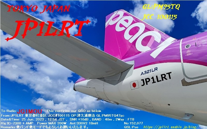

いつも便利に使わせていただいております。ありがとうございます。HAMLOG E-Mail QSL Ver4.9a を使用しております。
タイトルの件、交信周波数をFreqとして****MHz と標準では表示されますが、例えば下記のようにしてBAND : 波長 の表示で発行した場合、相手側では周波数違いとして認識されてしまうのでしょうか? 私、発行する紙カードのほとんどが波長表示でして、hQSLでも可能であればと思ったところです。 お教えいただければ幸いです。
*456
#Mov $$Y = $$Y+15
;#Print 4,$$Y, "!$$A Freq : !FrMHz , 2Way : !MD"
? Data6 "1.9"
#Print 4,$$Y, "!$$A BAND : 160m , 2Way : !MD"
? Data6 "1.8"
? Data6 "3.5"
#Print 4,$$Y, "!$$A BAND : 80m , 2Way : !MD"
? Data6 "3.6"
? Data6 "3.7"
#Print 4,$$Y, "!$$A BAND : 75m , 2Way : !MD"
? Data6 "3.8"
? Data6 "7."
#Print 4,$$Y, "!$$A BAND : 40m , 2Way : !MD"
? Data6 "10."
#Print 4,$$Y, "!$$A BAND : 30m , 2Way : !MD"
? Data6 "14."
#Print 4,$$Y, "!$$A BAND : 20m , 2Way : !MD"
? Data6 "18."
#Print 4,$$Y, "!$$A BAND : 17m , 2Way : !MD"
? Data6 "21."
#Print 4,$$Y, "!$$A BAND : 15m , 2Way : !MD"
? Data6 "24."
#Print 4,$$Y, "!$$A BAND : 12m , 2Way : !MD"
? Data6 "28."
#Print 4,$$Y, "!$$A BAND : 10m , 2Way : !MD"
? Data6 "29."
? Data6 "50."
#Print 4,$$Y, "!$$A BAND : 6m , 2Way : !MD"
? Data6 "51."
? Data6 "52."
? Data6 "144."
#Print 4,$$Y, "!$$A BAND : 2m , 2Way : !MD"
? Data6 "145."
? Data6 "430."
#Print 4,$$Y, "!$$A BAND : 70cm , 2Way : !MD"
? Data6 "431."
? Data6 "432."
? Data6 "433."
? Data6 "438."
? End
ファイル名でバンドを認識していますので、JPEG画像上のバンド表記は人間の目で見て
あっているかどうかです。波長表記もアリです。
条件命令に ? Freq n というのがあります。(特定のバンドかどうか)
https://hamlog.sakura.ne.jp/mou/qsl/jouken.html

早速のご回答ありがとうございました。 (^^)
