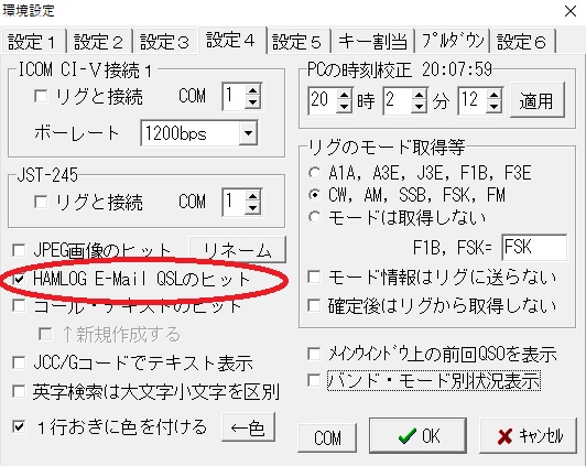

中藤さん こんにちは。いつも移動にお呼びいただきありがとうございます。
今回の現象はいつからですか。何もしないでこの現象が起きるようになったんですか。HAMLOGあるいはhQSLでどこかいじりませんでしたか?
> 自身で何処か、環境変化させたのでしょうか??、。
まあ、それがわかれば苦労はないんですが。
>【QSL】ボタンとShiftを押し【Enter】を押さなければ受信カードが表示されません
QSL】ボタン ってどこですか?
HAMLOGとhQSL間の画像表示ですと添付画像の赤丸で囲ったところくらいしか思い浮かばないんですがね。

ありがとうございました!
hQSLの中の設定かと思って時間を浪費してましたました・・・(;;)
単純な愚門でした・・すみませんでした。

結局私がRESを書いたように、環境設定4のチェック漏れだったということでしょうか?そうだったたそう返事を書きましょう。

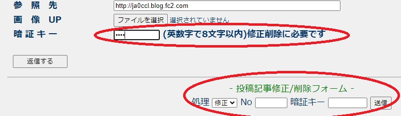

それとNo.3728は中藤さんの返事無しの投稿ですよね。結構こういう書き込みが見られるんですが、添付画像のように暗証キーを設定してから投稿しましょう。下の赤丸のように修正・削除ができますから。ただ用が済んだから質問の投稿を削除するためじゃないんでね。
