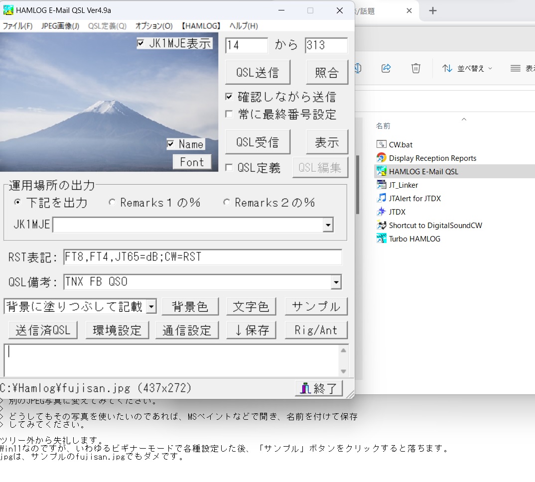

ツリー外から失礼します。
いわゆるビギナーモードで各種設定した後、「サンプル」ボタンをクリックすると落ちます。
jpgは、サンプルのfujisan.jpgでもダメです。サンプルが確認できません。
通信設定、環境設定は設定が完了し、メール送受信テストもOKです。
添付ファイルの状態で、「サンプル」をクリックすると落ちます。
TempフォルダC:\Users\clubman\AppData\Local\Tempにアクセスできないのでしょうか、、、
サンプルのjpegファイルはありません。
PC:DELL Inspiron 14 5425 Ryzen 7 5825U/16GB/512GB
WIN11 / 22H2

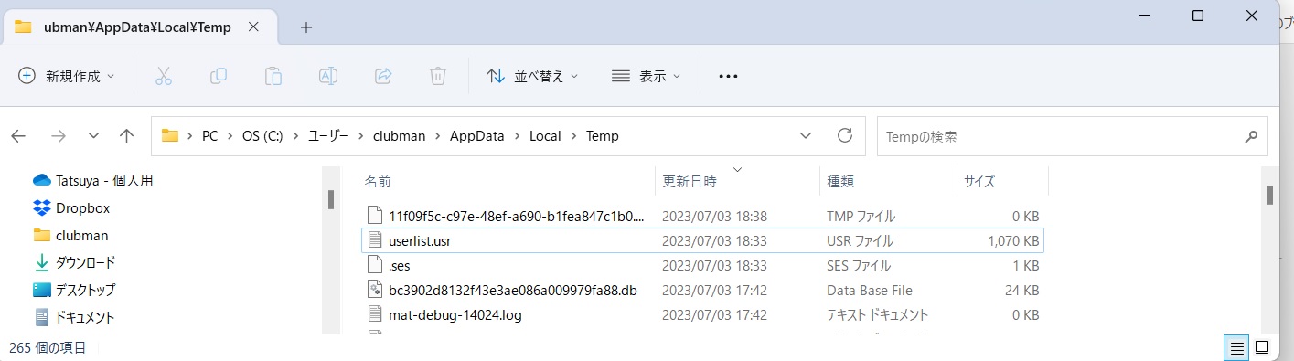

なるほどですね。
hQSLを管理者権限で動作させてみたらいかがでしょうか。
また、HAMLOGのユーザーリストGet'sも、一時的に
C:\Users\ユーザー\AppData\Local\Tempにダウンロードしてますが、こちらはエラーには
ならないのでしょうか。

浜田様、お忙しいところ早速のご回答ありがとうございます。
・hQSLを右クリック管理者権限で立ち上げましたが同様に落ちます。
(もともと個人使用PCなので管理者権限ではあります)
・HAMLOGのユーザーリストGet'sは正常に動作、DLします。
(ダウンロード先のダイアログが出て、指定できました→添付)
まだ使用初心者ですので重大な見落としがあるかもしれません。。。
サンプルで入れてあるのは富士山.jpgで、野村さんが表示されているfujisan.jpgとは
富士山の表示がだいぶ違いますけど? たぶん別物?
どのJPEGファイルでも[サンプル]ボタンで落ちるのですか?

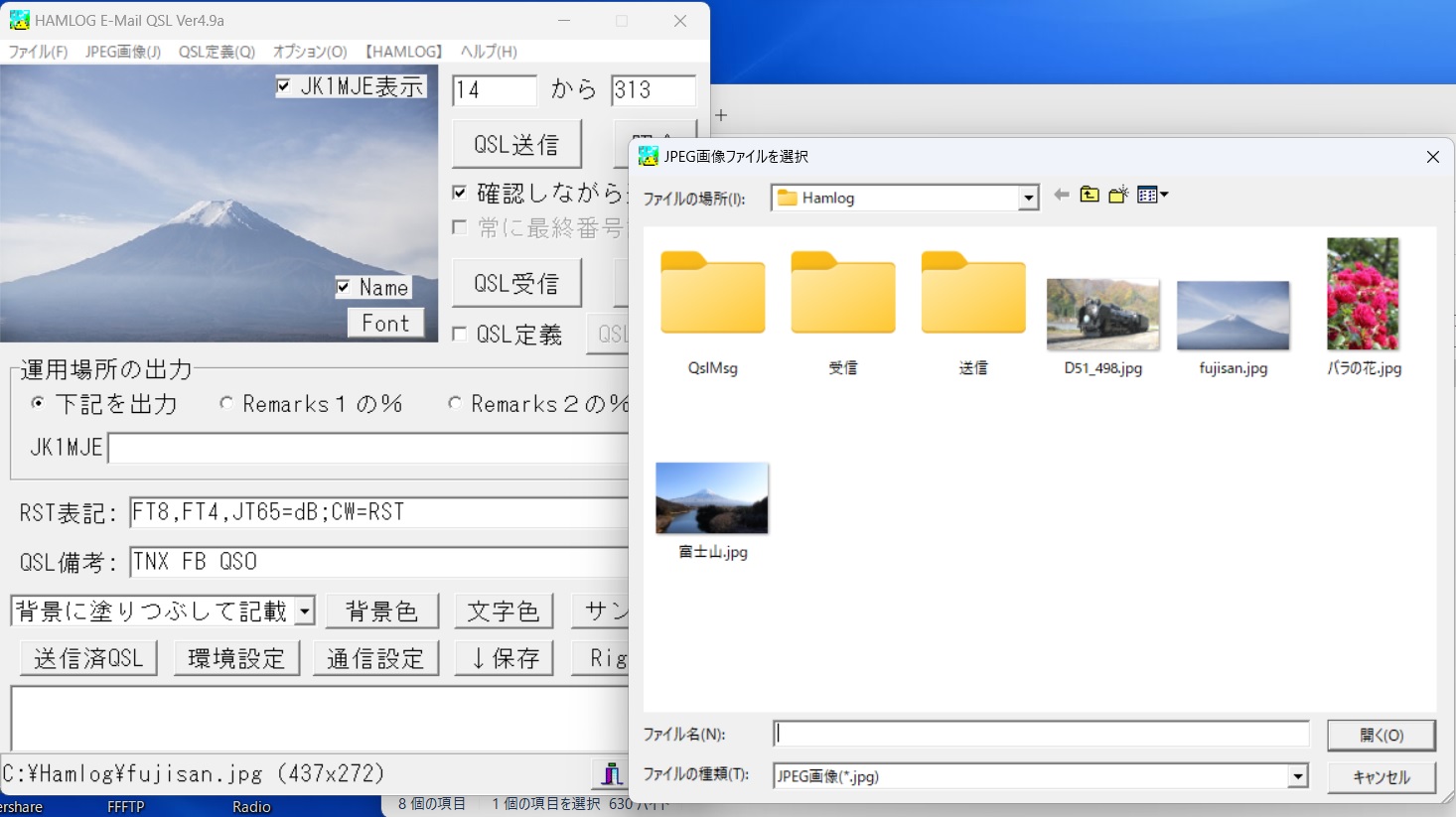

浜田様、ご返信ありがとうございます。
はい、このfujisan.jpgはHamlogフォルダにあったものです。
でも同様の事象となります。。。
ということは、送信もできない、ということですよね。
セキュリティソフトで MailQSL.exe を例外設定にする、ということはやってみましたか?
それから、もう一度ダウンロードしてインストールし直してみたらいかがですか?
今、Tempフォルダ内のJPEG画像をリードオンリー属性にしてみたら、ちゃんと
「書き込めない」エラーが出ました。

浜田さん、ご返事ありがとうございます。
大変お騒がせしました。再インストールでサンプルが表示されました!
HAMLOGを含め、とても素晴らしいソフトウェアを開発いただき、本当にありがとうございます。
もっと勉強いたします。ご丁寧に対応いただき、大変ありがとうございました。
