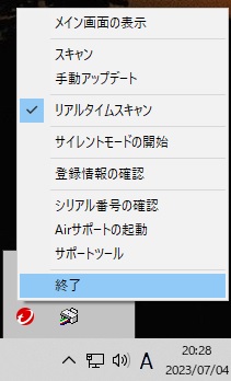

一時的にマカフィーを終了させてから試してみることはできませんか?
ウイルスバスターなら右下のアイコンをクリックして終了させることができるのですが。

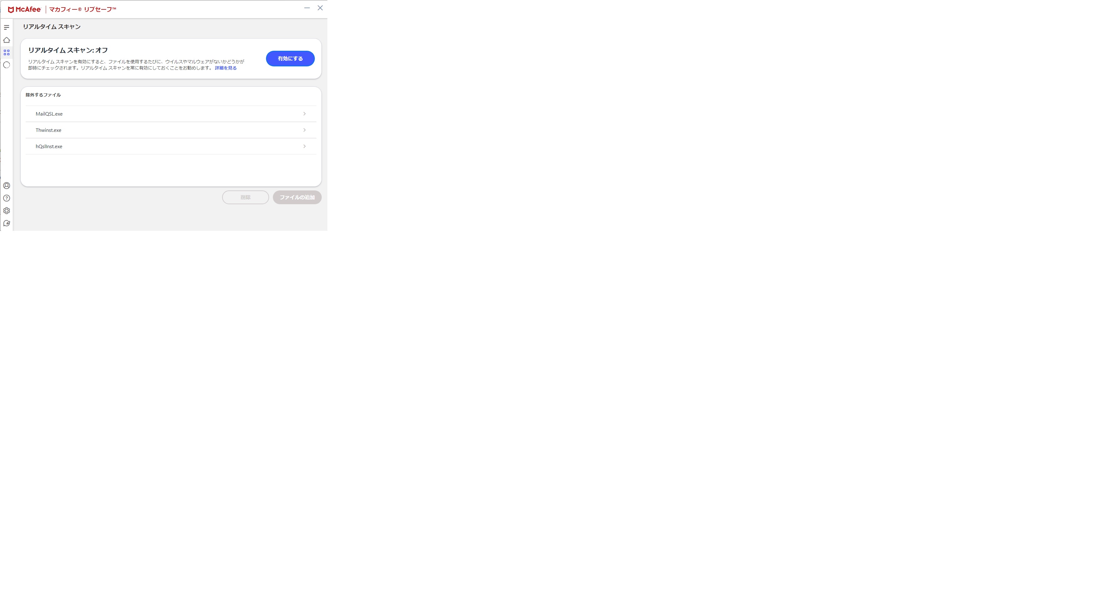

早速のアドバイスありがとうございます。
以下のマカフィーサポートページを参考に機能を無効にした後、起動してみましたがやはり同じです。((+_+))
https://www.mcafee.com/support/?locale=ja-JP&articleId=TS101643&page=shell&shell=article-view
リアルタイムスキャンを停止した画像を添付します。
リアルタイムスキャンではなく、マカフィーそのものを終了させることができれば、
マカフィーが原因かどうかがわかります。
ウイルスバスターならメニューに「終了」がありますが。
たぶん、マカフィーがhQSLアプリを危険なツールと認識しているのでしょうね。
ウイルスバスターなら警告が出て、ユーザーの判断に委ねるような感じだったです。
もしかしたらマカフィーを使っている方は、ほぼ同時期にhQSLが起動できなくなっている
のかもしれませんね。

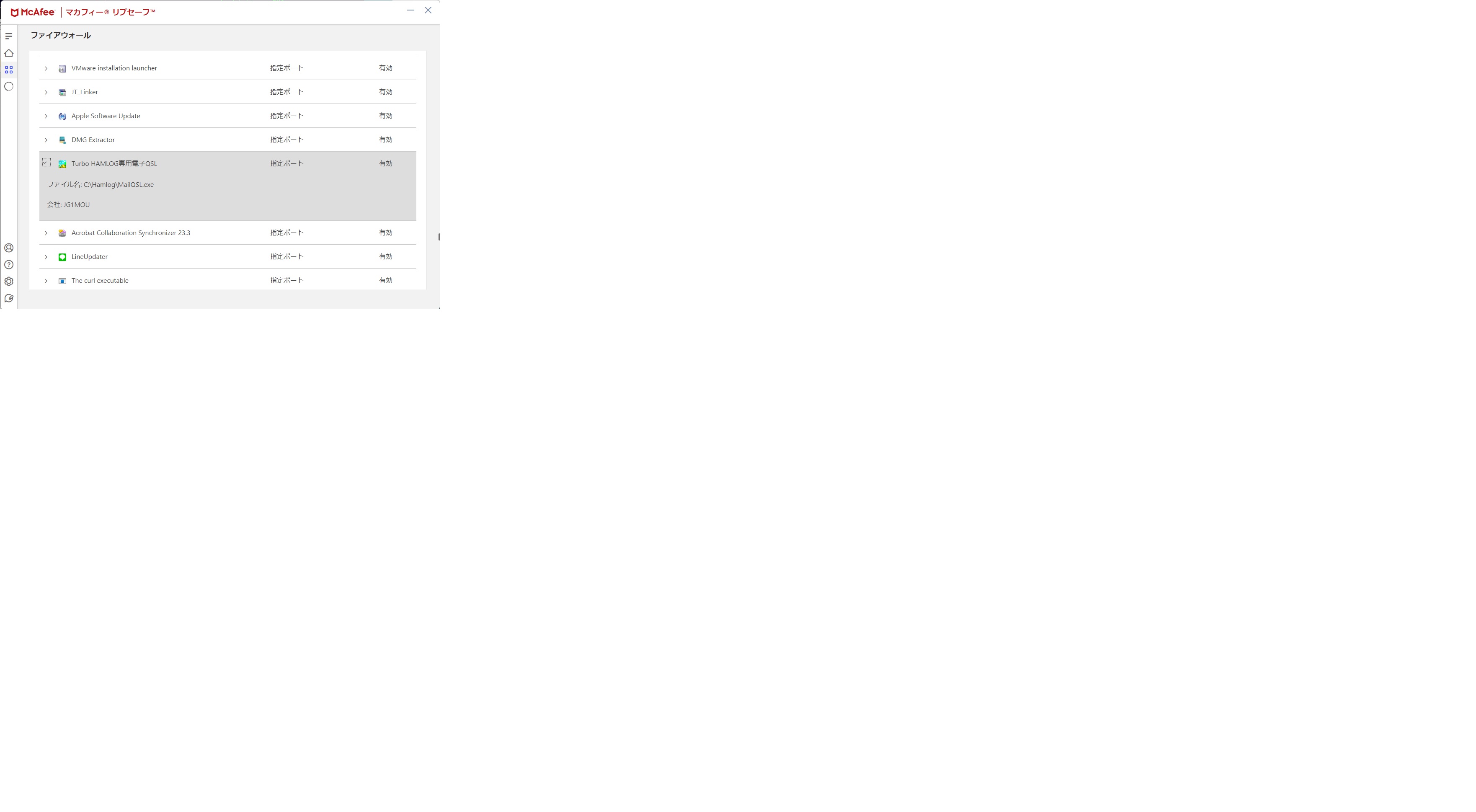

アドバイスありがとうございます。
マカフィーリブセーフからHqslがブロックされているのか確認しました。アクセスは有効のようです。添付をご参照下さい。

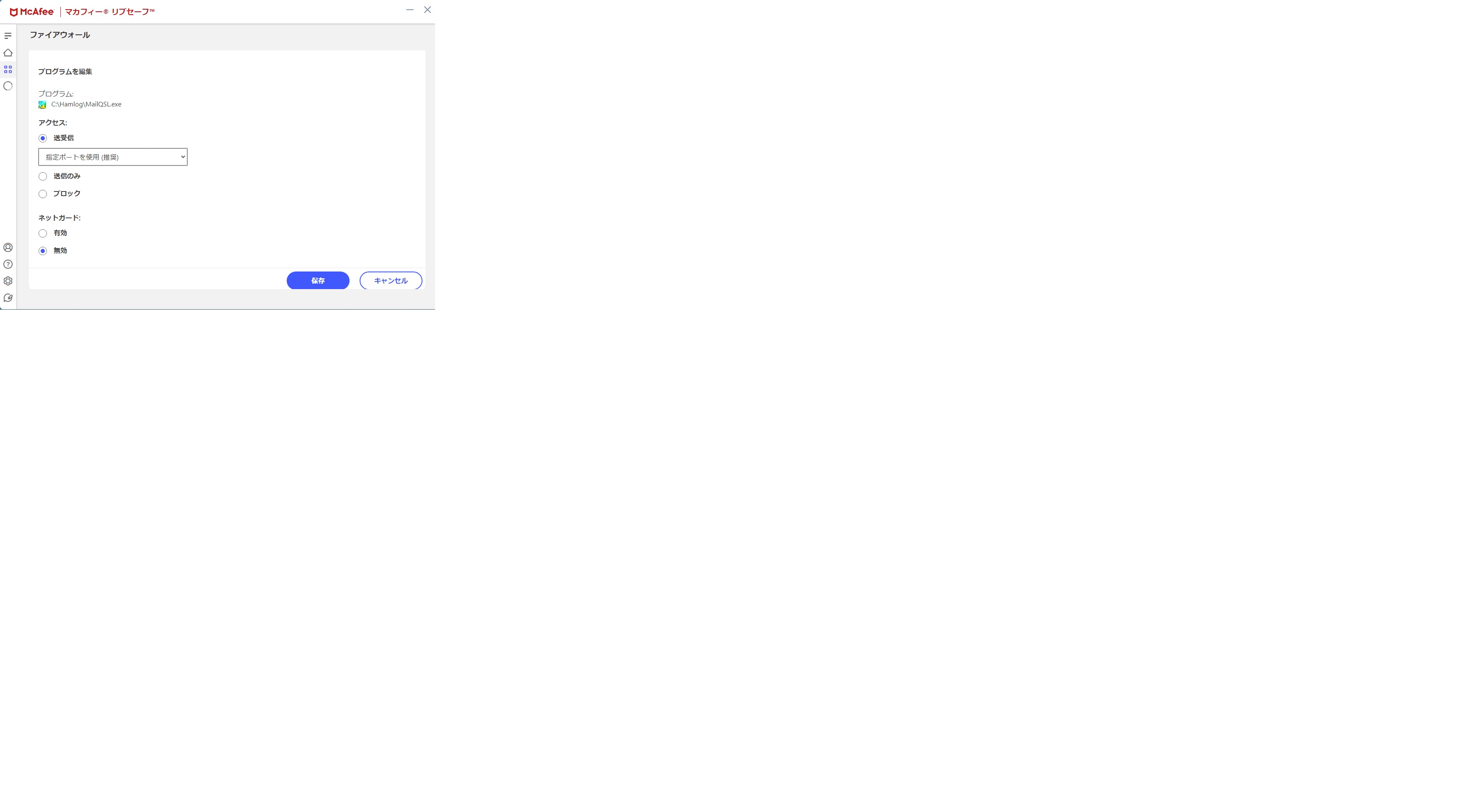

お手数をお掛けしています。
マカフィーリブセーフのファイヤーウォール設定の画を添付します。
アクセスは送受信とも可能になってます。念のためネットガードなるものを無効にしてみましたが、やはり起動しません。(*_*)
