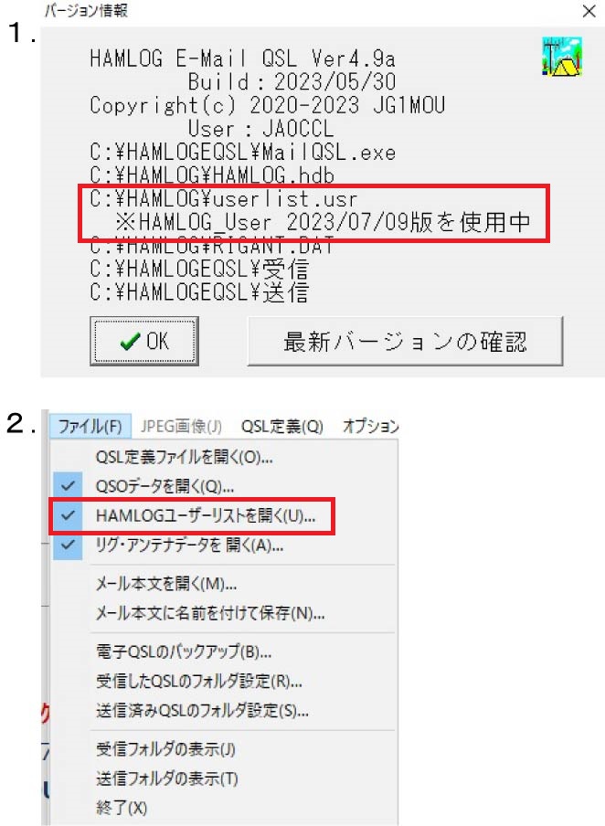

私はHAMLOGのフォルダとhQSLのフォルダは最初hQSLが始まった時から完全に分けて運用しています。
小清水さんの過去の書き込みを検索してみたら、PCのCフォルダと外部の2か所にまるきり同じものを作成されておられるようですね。
浜田さんが書かれているようなことだと私も思います。
添付画像をしっかり見てください。1.はhQSLの初期画面のヘルプのプルダウンのバージョン情報です。赤で囲ったところが私が使用しているユーザーリストの在り場所です。上で書いたようにHAMLOGのフォルダとhQSLのフォルダは最初hQSLが始まった時から完全に分けていますがユーザーリストはHAMLOGのフォルダのものを使用しています。
小清水さんは、浜田さんが書かれたようにHAMLOGのユーザーリストは同フォルダの最新版を使用して、hQSLのユーザーリストは外部のものを使っているんじゃないかな。
一度確認してください。
2.はhQSLのファイルのプルダウンメニューですが、ここで最新版のユーザーリストを指定してください。何回も書きますが、私は別フォルダで運用していますが、ここでHAMLOGのフォルダのユーザーリストを指定しています。ユーザーリストを毎週HAMLOGのフォルダに指定すればhQSLの方も毎週新しいユーザーリストが使えるという訳です。
小清水さんは過去に削除したり再インストールしてますから、おかしくなっているんじゃないですか。
