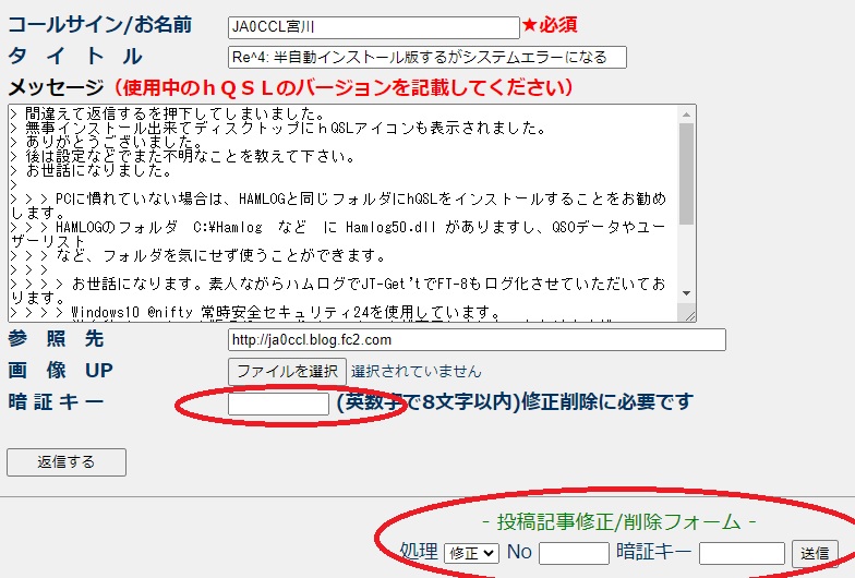

大房さん とりあえずはうまくインストール出来て良かったですね。
蛇足の書き込みですが、添付画像のようにメッセージの下の方に暗証キーという欄がありますよね。
大房さんはNo.3852で返信だけであなたの書き込みが無い書き込みをされていますが、こういった余計な投稿を削除するとか、投稿を修正したい時に役に立つものです。一番下に処理する欄がありますからここで処理するわけです。
ただし、HAMLOGの相談室で返事があるにもかかわらず質問者が自分の投稿を削除されていましたが、そういうためのものではありませんので念のため。
