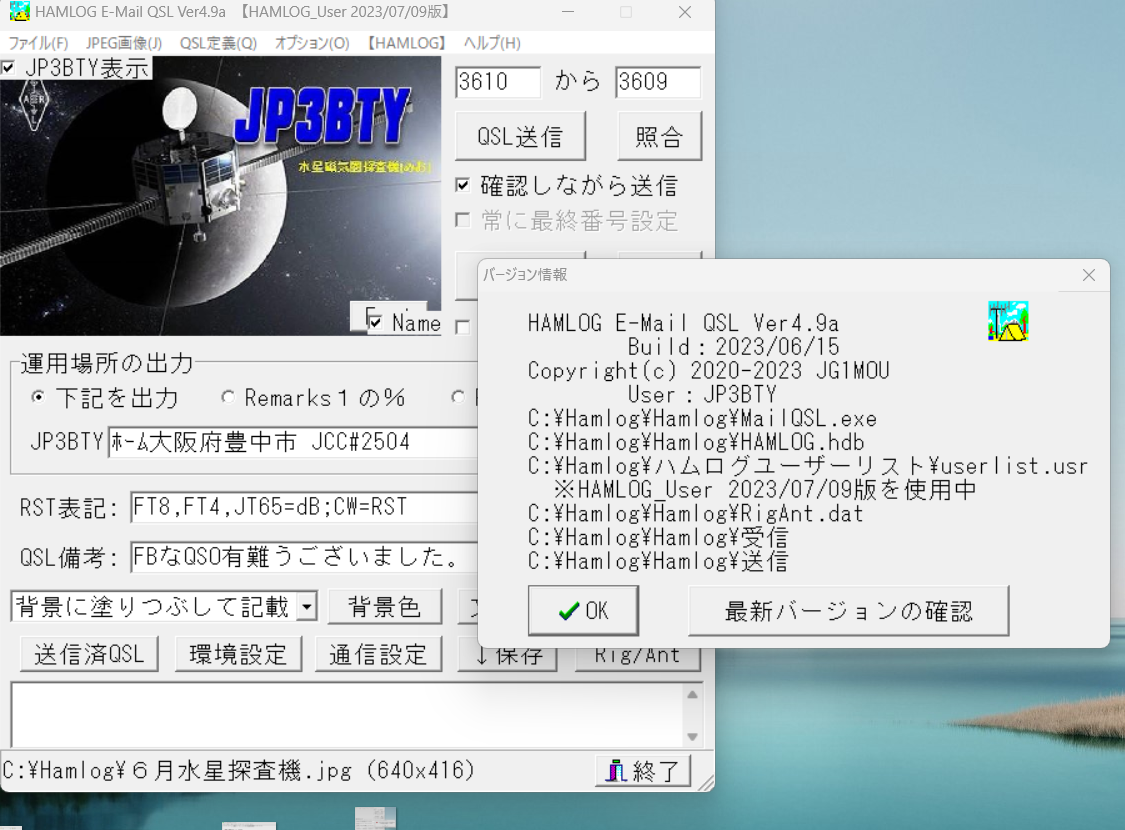

Ver4.9aです。
何度も大変お世話になり申し訳ありません。
写真を添付させて頂きました。
何度もチェックしたのですが原因をよう見つけ出せません。
ご教授をお願いいたします。

上の画像のjpgのファイル名ですが、★ が余計じゃないですか。
下のHAMLOGのフォルダの中の画像には ★ が付いていませんが。
6月の 6 は半角ですか、全角ですか。

この件ですが、
「フォルダの指定が無ければ、定義ファイルの存在するフォルダにあるものとしてオープンしようとします。」
という記載があります。ですから、あなたが処理したように定義ファイルがc\:HAMLOGにあるのであれば画像も\:HAMLOGに置かなければいけないということです。最初の質問の際の画像をじっくり拝見すると、C\:HAMLOG\HAMLOGに画像を置いていたようですね。
「JEPGファイルが見つからない」というエラーメッセージはそういうことです。
納得していただけたでしょうか。
以前も書きましたが、hQSLのHPをじっくり見て勉強しませんか。疑問のほとんどはHPに記載されていますからね。
