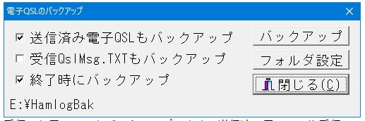

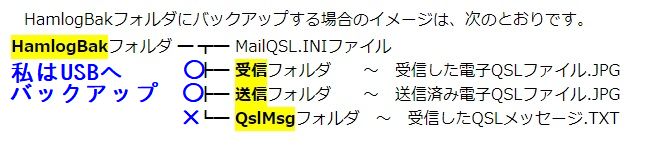

表題は「hQSLバックアップデータの復元方法」ということですが、具体的にリストアしたいデータって何なんですか?交信DATAはHAMLOGのDATAですしね。
お尋ねのリストア直接の返事じゃないですが。
受信した画像・受信したQslMsg・送信した画像は自動的にhQSLをインストールしたフォルダにそれぞれ「受信」「QslMsg」「送信」のフォルダに保存されます。あとは設定ファイルの「MailQSL.ini」ですがこれもインストールファイルにあります。
HAMLOG同様バックアップしておいた方が良いものはこの4つになりましょうか。
https://hamlog.sakura.ne.jp/mou/qsl/qslback.html
は「HAMLOG E-Mail QSL バックアップ」のURLです。ここを見ていただければいいのですが、バックアップ先の初期値は、マイドキュメント内のHamlogBakフォルダで、指定したフォルダ内に受信、送信、QslMsgフォルダが作成され、それぞれのフォルダにコピーされます。
私は外部メディアの移動用に使用しているUSBにバックアップを取っています。「受信」フォルダと「MailQSL.ini」は自動的にバックアップしてくれているようです。他は「送信済み電子QSL」しかバックアップは取っていません。

土屋さん あなたのおっしゃるhQSLのバックアップデータとは何なんですか?
HAMLOGで一番大事なのは交信データ hamlog.hdb ですよね。これについてはあなたが書いたようにリストアで回復できます。
hQSLでバックアップしなければいけないデータは頂いた画像と送った画像だと思います。INIファイルもだいじですが時間をかければなんとか修復は出来ますが、私はYahooを利用していますが、受信後サーバーに残さない設定をしています。hQSLを始めてから送受とも6000枚以上の画像がありますから、HOMEのPCがポシャッたらとんでもないことになります。
ですから、hQSLが届いてHAMLOGへの処理が終わると、必ずhQSLのメイン画面で「電子QSLのバックアップ」をして移動に持って行くUSBに「送信済み電子QSLもバックアップ」で処理してます。受信・送信したときは自動的にPC本体のhQSLのフォルダの「受信」「送信」に入りますしね。
> ちなみに私は固定用と移動用の2台のPCを使っていますのでUSB記憶媒体にハムログとhQSLを、マイクロSDカードに両方のバックアップを取り移動時は差し替えて使っております。
> 以上
私もPCは固定用のデスクトップと移動用のノートPCの2台持っていますが、移動用のノートPCにはhQSL関係のフォルダは一切作っていません。移動先でhqslを処理してhQSLを送信するわけでも無し、hQSL関係は上記でバックアップした受信画像をHAMLOGの環境設定で、ヒットしたら画面に出すくらいなもんです。
例えばHOMEのデスクトップPCがポシャッたら、hQSL関係は再度インストールしてバックアップしていたINIファイルと「受信」「送信」のフォルダをデスクトップにコピーすればそれでいいんじゃないでしょうか。これをリストアと呼ぶのかどうか。
あなたが書いたように、はバックアップファイルの「受信」「送信」をそれぞれ解凍し解凍したデータをhQSL本体にある「受信」「送信」のファイルと入れ替えるということは必要ないでしょう。
あと大事なのは作成したhQSLの画像と定義ファイルmqslのバックアップでしょうね。始めてから数十枚のhQSLを作ってます。もうアワードの特記が無くなって使えないものもありますが、月に1回くらいは外付けのHDDにコピーを取っておく必要があるでしょうね。

いえいえ、土屋さん どういたしまして。
hQSLの場合はメイン画面のバックアップのところで指定すればちゃんとバックアップしてくれます。
今日も移動に出かけたんですが、交信中のhQSLの画像の話になると余計なことをしゃべってしまいます。移動用のUSBに受信・送信ともバックアップしていますので、HAMLOGの環境設定4の「HAMLOG E-Mail QSLのヒット」にチェックを入れておけばコールサインがヒットすれば画像がパッと出てきますからね。浜田さんに感謝ですよ。
