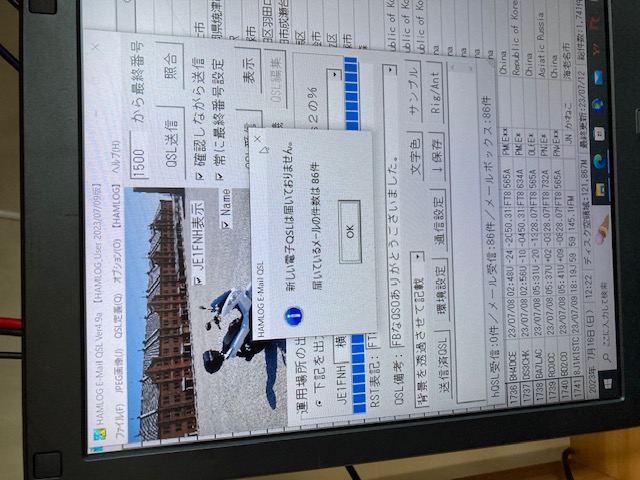

お世話になっております。
3833に於いてJG1MOU浜田様 JA0CCL宮川様にやっとインストールするが出来ました。
通信設定やカード作成も出来たかと思います。
今回は添付写真のとおり送信、受信が出来ません。
通信の帯が表示されるのですがどの様にすると照会結果や受取が出来るのでしょうか
インストールミスでしょうか
パソコン不慣れな自分にわかりやすく教えてください。
「電子QSLは届いていない」と表示されており、正常な動作だと思いますが。
交信相手は「送った」と言っているのに届いていないのでしょうか。

インストールミスであればこの画面は出てこないはずです。
大房さんはhQSL登録したてですから交信相手があなたがhQSLに登録したかどうかわからないんでしょう。
浜田さんも書かれていますが、あなたは何件くらいhQSLを送っているんですか?送らなきゃあなた宛にはどなたも送っては来ないでしょうね。いつ送りましたか。よしんば送ったとして先方が受け取ってすぐ送り返してくるとは限りませんしね。
試しにHAMLOGに自分との交信のダミーデータを作って自分あてにhQSLを送ってみたらいかがですか。ダミーデータはいくらでも削除できますから。
ちゃんと送受信出来ればあなたのhQSLの登録・設定がうまくいっていることになりますが、送受信ができないということになればどこかおかしいということです。

浜田様 宮川様
早々の回答アドバイスありがとうございました。
更新相手とhQSL交換を約束したわけでもなくただ、勝手に表示されるかとピント外れな質問をしてしまい申し訳ございません。
もう一度「受信」「表示」を押下すると昨日1通のhQSLが届いていました。
感謝と素晴らしいhQSLに感激です。返信送信も出来たかと思います。
初歩的なことを理解なくご親切な対応、本当にありがとうございました。
まだまだ、わからないことばかりですが今後ともよろしくお願いいたします。

いずれにしろ1件受信出来たようですから、大房さんの設定は間違えていないということですね。
hQSLを運用しているかどうかは、交信してユーザーリストの左端に<hQSL>、右端に屋根とテントの画像が出ますからこういう局に送るわけです。交信した際に約束をするかどうかはケースバイケースですが、私が移動した際にhQSL登録局と交信した際には、SSBですと「QSLはhQSLのみでお願いします。紙カードはご無用に願います」旨のアナウンスをしますし、CWの場合は「QSL IS hQSL hQSL ONLY」と打ちます。大体の方はこれでご納得いただいていますが中には紙カードを送ってくる方がいます。BUROから2カ月に1回カードが来て、こういう方がいると手間はかかりますが「紙カード節減のためにhQSLを運用しています。以後紙カードは送らないでください」旨のメールをお送りしています。
受信は表示でわかりますが、送受信したものはhQSLをインストールしたフォルダ(多分HAMLOGのフォルダだと思いますが)に「受信」「送信」というのがありますからそこで中身を確認できます。
それと、パソコン不慣れとかパソコン初心者という言葉を使わないようにしましょう。「習うより慣れよ」もありますが、わからなければ勉強する、あるいはお近くの方で気軽に相談できる方を見つけましょう(作りましょう)。お住いの区でhQSLを登録しておられる方は6局(以外に少ないですね)おられますよ。
