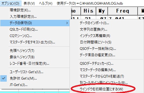

上書きインストール、画像フォルダのチェックの付け直しをやってもダメということですと、考えられるのは通常はPCの画面に出てくるはずのhQSLのヒット画面のウィンドウが画面の外に飛んで行ってしまって表示されないことが考えられます。
hQSLに限らずHAMLOGの画面でもそういうケースがあるようで相談室に時々質問があります。
Q&Aの15に
Q15 特定のウインドウが表示されなくなってしまいました。 hQSLアプリが反応しなくなってしまいました。
というのがあります。URLは下記の通りですが
https://hamlog.sakura.ne.jp/mou/qsl/qanda.html#Ques15
一つはHAMLOGのオプション⇒データの保守の中に「ウィンドウを初期位置にする」というのがあります。Q&Aでもこの方法が出ていますが、もう一つの手順も紹介されていますからおやりになってみてはいかがでしょうか。それでダメだったら私の知識じゃお手上げですが。

上でRESを書いたんですが、ヒットして本来表示されるはずの画面がスクリーンの外に飛んでしまったことくらいしか考えられません。その旨書いておきましたがどうなんでしょうかね。
JA0CCL宮川 様 お世話になってます。
画像がヒットしない件でウィンドウを初期位置にするで実施たところ見えるようになりました。
連絡が遅くなりすみませんでした。大変有難うございました。
