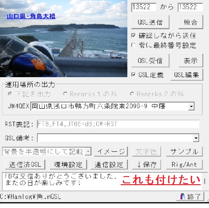

◆カード送信時に写真「カード本体」に加え下段枠のメモを付けるには??

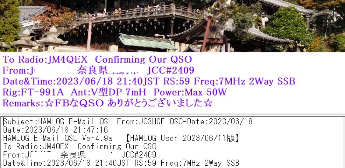

恐れながら確認ですが、頂戴したカードのような体裁「下段枠の記載」が付加されるのでしょうか?

メイン画面一番下メモ欄(メール本文)の文字列(FBな〜楽しみです!)をメール本文とカード本体の両方に入れたいという御希望ですよね。

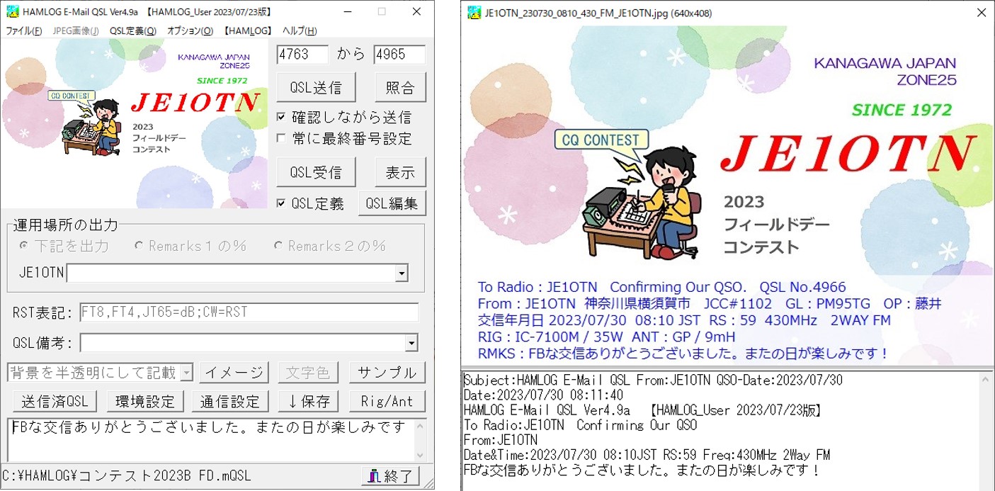

以下、自局宛にダミーデータでhQSLを送ってみた結果が添付画像です。
STEP1 hQSLメイン画面で一番下のボックスにコメントを入れ、
STEP2 QSL定義ファイルで
#Print 20, 383, "RMKS:!Bo"
と記述する。

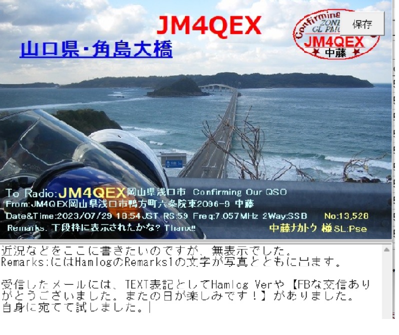

説明書を再度、熟読させて頂きまして無事解決しました。
【原因】
「QSL受信ボタン」を押さずに、YahooMailに届いたものを「受信フォルダーに格納していました」。
結果的に、画像のみの保存でした。

>Remarks:にはHamlogのRemarks1の文字が写真とともに出ます。
この状況から推察するに、定義ファイルのRemarksを記述する箇所に「!r1」か「!R1」の文字がありませんか?
!r1
Remarks1の文字列全部。ただし、文字列右側の空白はカットします。
!R1
Remarks1に記入した文字列のうち、%と%で括った文字列
