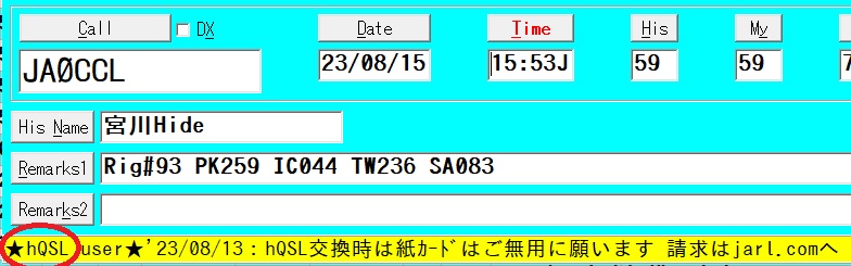

毎回hQSLを使わせてもらっていますが、最近hQSL>userのヒットした時の黄色部分で以前は太文字で黒
でしたが、ひと目でhQSL userと分かったのに、何故ハムログユーザーと同じようになったのでしょうか?瞬時に分かるアイコンも太文字の黒の方が良かったです。

太字を使わず、記号を使って目立つようにしてみました。
https://hamlog.sakura.ne.jp/mou/soft/Hamlogw.zip ←ここです。
HAMLOG Ver5.39aに上書きして使ってみてください。

ご対応有り難うございました。
★二つ表示されます。
とても判りやすいです。
※ スペース確保目的なら右側星一つでも良いと思います。

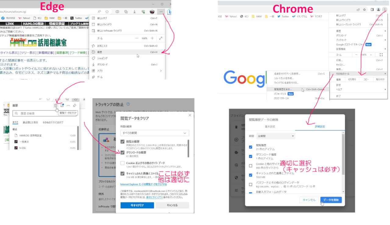

私も当初は同様でした。たぶんブラウザのキャッシュ扱いのせいだと思います。
私はキャッシュをクリアしたら正常でした。

森さん こんにちは。
私はChromeを使っていますが、ご教示の通り処理したら添付画像のとおり「★hQSL」の表示が出てきました。
キャッシュのいたずらでしたか。ありがとうございました。
宮川さん、良い結果のご返信をありがとうございます。
ブラウザの左上「更新(再読み込み)」、右クリック「最新の情報に更新(再読み込み)」で
うまく行かないときはキャッシュをクリアしています。この辺は更新されていそうだけど?と
感じたときできちんとした裏付けはありません。
