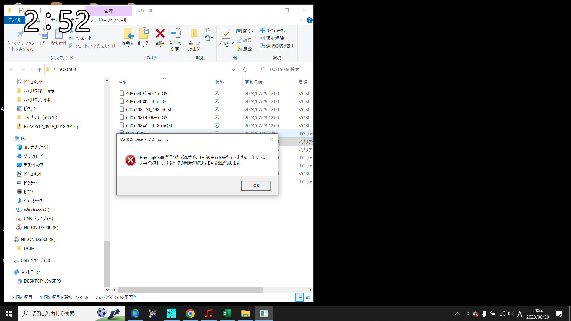

zip版にフォルダーありますが、やはり開きません。
エラ表示されます。(画像ファイル参照)

横から割り込みの回答失礼します。
起動しないエラーメッセージから推察するに
MailQSL.exeとHamlog50.dllの二つのファイルが同じフォルダ内にありますか?
https://hamlog.sakura.ne.jp/mou/MailQSL.html
から引用です。
>hQSLは、HAMLOGと同じフォルダにインストールすることを推奨しますが、違うフォルダにインストールする場合は、HAMLOG50.DLLをコピーしてください。

Hamlog50.dllが必須であることを忘れていました。
1.HAMLOGの最新版のZIP版もダウンロードし、解凍ソフトで解凍
2.hamlog50.dllをc:\hamlog にコピー
3.c:\hamlog\MailQSL.exeを起動してみる
NGなら
4.hamlog50.dllをhQSL(ZIP)を解凍したフォルダにもコピー
5.解凍したフォルダにあるMailQSL.exeを起動してみる

C:\HAMLOGの下に MailQSL.exeとHamlog50.dllがあるということでしたら、当局の回答ははずしていますね。解決に至らずすみません。
実は試しにHamlog50.dllを別のフォルダに移動させてMailQSL.exeをダブルクリックしたところ、質問者さんと全く同じエラーメッセージが出たのでそのように推察した次第です。
>ちなみにzip版ファイルにはHamlog50.dllはありません。
Hamlog50.dllはHAMLOG本体の方の新VerファイルをDLした際などに時々付いてくるものですので、hQSLのzipファイルには含まれていないです。

> ここで、MailQSL.exeをダブルクリックして起動するか確認します。
> たぶん設定画面になるはずです。いったんhQSLを終了します。
> もし、hQSLが起動できなかったら別の方法を検討します。
> もし、起動できたなら c:¥hamlog にをHAMLOG(ZIP)を解凍したものをすべてコピーします。

2つに分かれて存在するの意味が分かりません。フォルダの場所が分かれているという意味でしょうか。それなら、そのパス(フォルダの名前を省略せずに)を具体的に書いてください。
最初にこれから行いたいことを書くべきでした。ごめんなさい。
既存のハムログ(hQSL)をバックアップとして残し、新たにc:\hamlogにハムログ、hQSLをインストール。そして、バックアップから交信データや設定ファイルをコピーして、復元を目指します。
1.既存のc:\hamlogは、バックアップとして残すため c:\hamlog_230821 などとフォルダをリネーム。
2.c:\hamlog にハムログ本体とhQSLをインストール。
このとき、c:\hamlog の下に新たにフォルダを作らない。たとえば、c:\hamlog\hamlog や c:\hamlog\hQSL などとハムログ本体とhQSLを異なるフォルダに分けない。
3.ここで、ハムログ本体とhQSLが起動できるか確認。
4.問題なく起動できれば、バックアップからデータや設定ファイルをコピペする。
また、以前気になる記述がありました。それは、
”c:\hamlogの下に2つのファイルがある”
です。その2つはなにか教えていただけますか。
どうも私が想像しているものとは異なる使い方(インストール方法)をなさっているように感じます。
情報は具体的に書いていただくと、こちらにあなたのパソコンの様子がわかり、手順の説明も的確にできます。情報が不十分だと標準的な使い方しか説明できず、それはあなたの使い方とは異なるものになり、いつまで経っても解決につながらないでしょう。
それから、質問には必ず答えていただけませんか。いくつかお返事をいただいていない項目があり、こちらは手探りです。わからないでも結構ですから。
ファイル: hamlogw.exe や MailQSL.exe は実行ファイル
フォルダ: 上記のファイルが入っている場所 c:\hamlog

> > c:\hamlog\hamlog_2023.08.21 としたように理解しましたが、これではNGです。
> > c:\hamlog フォルダを c:\hamlog_20230821 というようにしてください。
> > いったん c:\hamlog というフォルダがない状態にします。
> > その次に
> > c:\hamlog というフォルダを作ります。
> > そして、そこにhQSL(ZIP)を解凍したファイルすべてをコピーします。
> > Hamlog50.dllも忘れずに。

長野OM
色々と有難うございます。なかなか無知の領域の為、
これ以上無理かと思い、一旦アンイストールして
、新たにhQSLをインストールしようと思っています。
当然Hamlogにある受信・送信データが失われてしまう事を覚悟の上。
御手数かけて申し訳ありませんでした。
長い間、大変有難うございました。

アンインストールはお止めになることをお勧めします。
既存のハムログのフォルダをリネーム済みならば、アンインストールせずとも新規インストールは可能です。
その旨、前回書いたつもりですがおわかりにならなかったようですね。
ハムログのデータがあるフォルダを丸ごとUSBメモリなどにコピーして保管しておいてはいかがでしょう。
将来、ご近所さんを見つけてご相談なされば、そのコピーから復元できるかもしれません。

横から失礼。長野さん ご苦労様です。
石田さんはHAMLOGのフォルダの中にhQSLもインストールされておられるようですが、長野さんの書かれたようにフォルダを丸ごとUSBメモリーにコピーしてから処理しましょう。
CQ誌の今月号9月号に浜田さんが「hQSLセットアップガイド」の題で15Pにわたって記事を書いておられます。かなり参考になります。
それと長野さんも書いていますが、この相談室でいろいろ投稿して処理するのもいいですが、お近くの方でhQSLをやっている方が石田さんのお住いの市で数局おいでになるようです。直接PCを見てもらって修正するのが一番ですよ。
