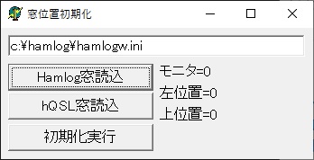

ハムログやhQSLのメイン窓が行方不明になるケースが少なくありません。
そこで、メイン窓の位置だけ0,0にするプログラムを作りました。
設定ファイルを読み込んで、窓位置を0,0にして書き戻すだけです。
ヘルプも説明もないのですが、もしよろしければどこかに置いていただけないでしょうか。
長野さんの書き込みにヒントを得て、少し改修してみました。有難うございます。
Ctrlキーを押しながら起動すると、スクリーン内に表示するようになります。

早速試してみました。
実行ファイルを直接ダブルクリックで動作しました。
デスクトップのアイコンのダブルクリックでは、1回目はなにも起こらず、2回目で動作しました。Windowsの仕様かしら。

Windows11ですが、こちらも1回目のダブルクリックでは起動さえしないことがありました。
とりあえず動作するようですので、これでいきます。

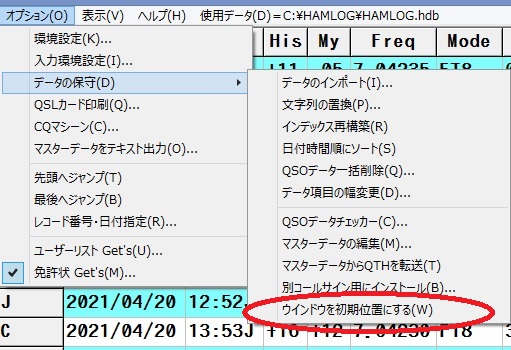

HAMLOGのオプション⇒データの保守⇒ウィンドウを初期位置にする で元に戻りませんか?
