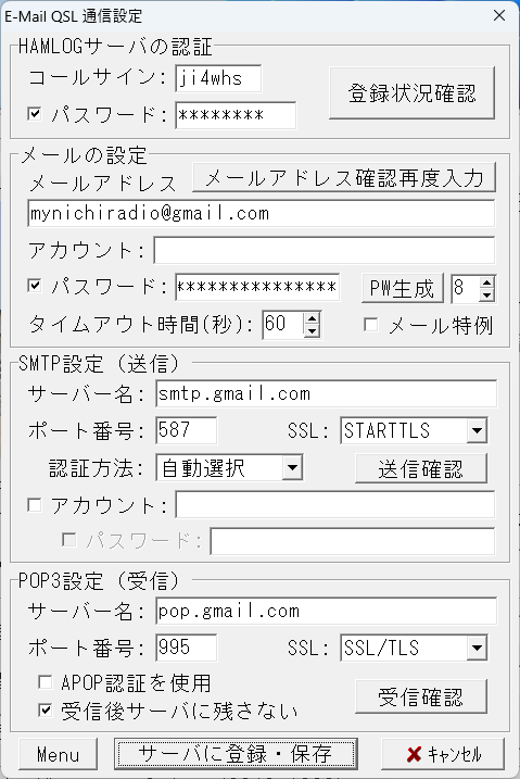

多分私の設定不備かと思いますので「通信設定」と関連画像添付しますので
確認のほどお願いします
[送信確認]をクリック、[受信確認]をクリック、[サーバに登録・保存]をクリック
これらの結果はどうなってますか?
> はい、アドバイス頂いた手順で3回ほど登録解除し再登録しましたが
> 通信設定の「受信」をクリックすると毎回「メール253件、E-Mail QSLメール0件」
> 新しいメールが受信できない為、「未登録」の状態です。
> 確認のほどお願いします
> これらの結果はどうなってますか?

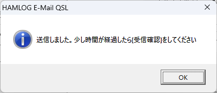

「送信確認」→「送信しました。少し時間が経過したら受信確認をしてください」
[受信確認]→「253件のメールがあっりました。HAMLOG E-Mail QSLからのメール0件」
[サーバに登録・保存]→「送信確認」と受信確認を成功させてください!」
尚、gmailの受信フォルダには100件以上のE-mailQSLが残っていますが[受信したQSL画像」は
46件です。
次回は別なgmailアカウントで再登録を試してみます
