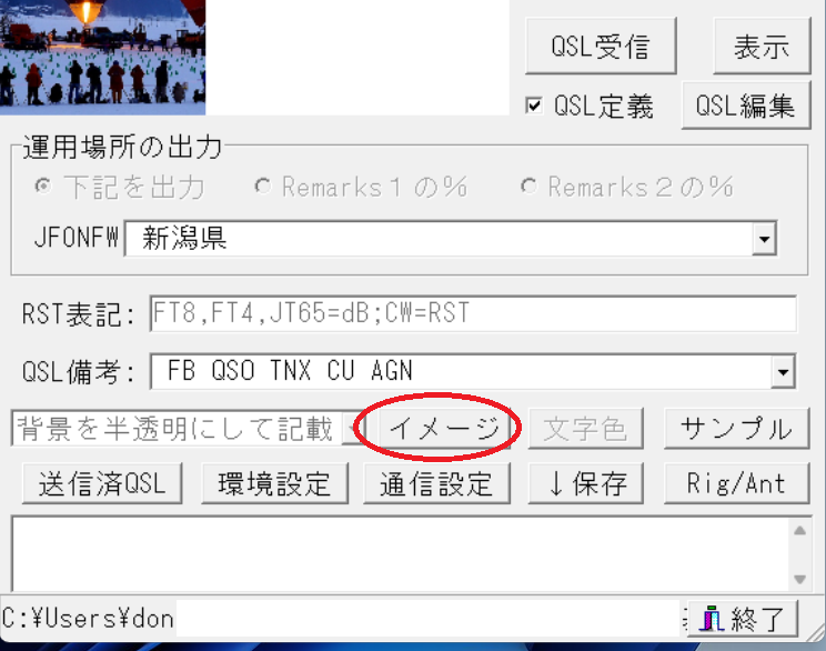

7K1RVU新井さん 2年ほどご無沙汰しております。。
イメージ をクリックすればhQSLユーザー以外でもデーターとも表示はしますが・・。
印刷となると、スクリーンショット以外には無いのかと思います。
他に思い浮かばず・・・。
時短にはならず、かえって手間だと思います。
本体の印刷定義ファイルを作成して、印刷するのがいいのかと・・。

昨日道の駅で運用しましたが、リグのトラブルで2局だけでした。h-QSLユーザーは1局。
同じカードを送れないかと試行しました。
1,ログの先頭に有る局宛てのカードがサンプルで見ることができます。それを表示させておき
プリントスクリーンのウインドウモードで保存します。
2,プリンターの設定はハガキ、用紙に合わせる、これだけで印刷できました。ログの先頭に入力したデーターを削除で完了です。10局くらいのデーターを入れて置き、印刷が終了したら、削除しながらだと楽だと思います。
