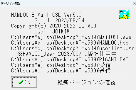

hQSLを立ち上げた画面のヘルプをクリックして出てきたプルダウンメニューの中の「バージョン情報」をクリックすると添付画像のような画面が出てきます。
赤い四角で囲ったところはhamlog.hdbとユーザーリストの在り場所ですがどう表示されていますか。
私はHAMLOG本体とhQSLとそれぞれフォルダを別にして運用していますが、hQSL側でhdbファイルとユーザーリストはHANLOG本体のフォルダの中のものを指定していますからきちんと動いています。

添付の通りhdbファイルはHAMLOG本体のフォルダーで指定していると思われます。
他のPCでも古いバージョンのHAMLOGがありOneDriveが動いているのでそのあたりが不具合の原因なのでしょうか。

添付画像を拝見しましたが、難しいというか複雑なフォルダ構造でお使いなんですね。
私はC\:のすぐ下で全部フォルダを作って使用していますが。

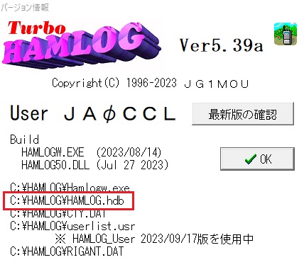

hQSLの方のバージョン情報は先日画像をアップしていただきましたが、HAMLOGの方のバージョン情報の画像をアップしていただけませんでしょうか。これで原因がはっきりすると思いますので。
添付画像は私のHAMLOGのバージョン情報です。先日アップしたように私はHAMLOGとhQSLは別フォルダで運用していますがhQSLもこのc:\HAMLOGのhdbを指定していますから問題なく動いています。
