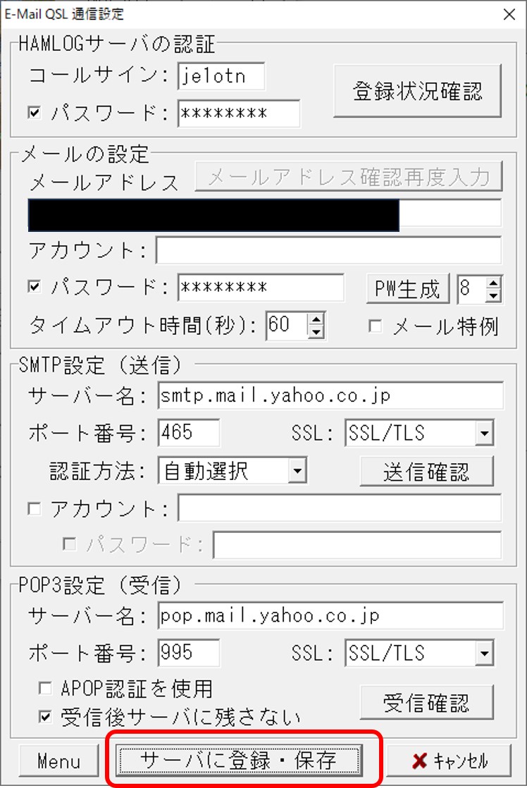

HAMOG E-Mail QSL Ver5.01を使用しています
使用しているメールサーバ−はyahoo.co.Jpです
E-Mail QSL 未登録と表示され送信ができません
登録状況確認で E-Mail 未登録になっています
通信設定で送信確認で送信し、受信確認で受信しますと確認のメール受信できています。
どこを修正すればよろしいでしょうか、よろしくお願いいたします。
当局もYahooを使っています。
hQSLのメイン画面−通信設定で所要のデータを入れた後、「サーバに登録・保存」をクリックします。これでどうでしょうか?
藤井さん、ありがとうございます。
送、受信で確認後「サーバに登録・保存」をクリックしていませんでした。
単純ミスでした、今後ともよろしくお願いいたします。

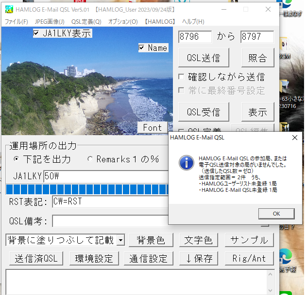

「ビギナーモード」でも送信できず。
添付ファイルのように出来てるのですが、エラーメッセージが出ます。
> 面倒かけます。
> 「ビギナーモード」でも送信できず。
何と書いてあるエラーメッセージでしょうか?
予備知識がなく面倒かけます。
メッセージは
「HAMLOG E−MAIL QSLの参加局、または電子QSL送信対象者の局がいませんでした。」と
HAMULOGユーザーリスト未登録 1局
HAMULOG E−MAIL QSL未登録 1局
自分の写真を取り込んで、サンプル選択すると電子QSLが表示されます。
「QSL送信」をクリックすると、エラーメッセージが出ます。
もう一寸かと、よろしくお願いします。
これはエラーメッセージではありませんね。
メッセージに書いてあるとおりです。未登録の局には送信できません。
