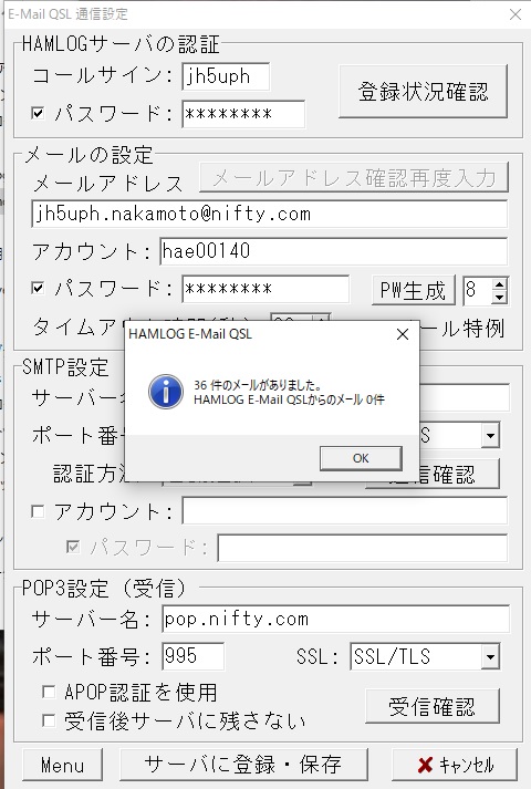

各局お世話になります。
2月ほどまえに、自宅PCが故障して、別のPCに乗り換えました。
hQSLはVer5.02です。hQSLアカウントはそのままニフティを利用しています。
HAMLOGサーバの認証で行き詰っています。
送信確認、受信確認もエラーメッセージ出ずに進むのですが、
最後のサーバに登録・保存をクリックすると、
「送信確認と受信確認を成功させてください」 と出ます。
受信確認では、以前のhQSLのデータがメールサーバーに残っているようです。
(受信確認を押したあとの画像を添付します)
どうしたものか、アドバイスをいただけるとうれしいです。
添付の画像は「受信確認」をクリックしたときのメッセージでしょうか?
うまくいけば【受信成功】という文字が書いてあるはずなんですが。
「送信確認」をクリックしたときのメッセージはここに載せられますか?
