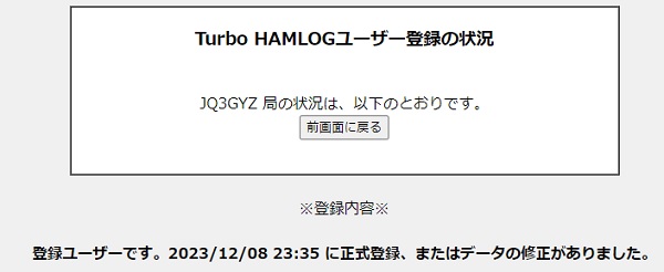

山脇さん あなたの質問はhQSLの登録に関するものですか?それとも文面から拝察するにユーザー登録に関する質問のようにも受け取れるんですが。
ユーザーリストに関する質問であればここではなくて「HAMLOG活用相談室」
URLは http://www.hamlog.com/hamlogbbs/forum/wforum.cgi ですよ。
ユーザーリストであれば添付画像のように山脇さんは正式登録されていますから、DLしてHAMLOGに組み込むだけですが。いかがですか?
