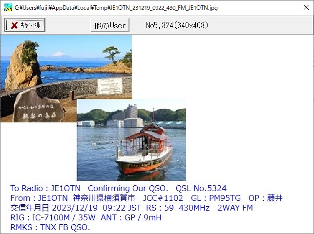

グラフィックソフトやPowerPointなどで2枚の写真画像を重ねて、それをJPEGファィルとして保存しhQSLに取り込むというのであれば、添付画像のような感じのものはできました。

出来ますよ。
https://hamlog.sakura.ne.jp/mou/qsl/qslteigi.html
の「電子QSLの定義」に記載されていますが、
#Jpg 10, 48, 320, 0, "Jpeg\Photo1.jpg"
#Jpg 30, 60, 320, 0, "Jpeg\Photo2.jpg"
のように写真の位置を変えることによって一部重ねも出来ます。
添付画像は試しにやってみたものですが。ただし画像の位置とか名前は違いますが。
上記URLをじっくり読んでトライしてください。
