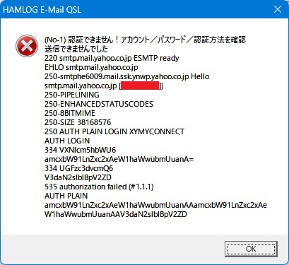

以下、「送信確認」を押した後に出るエラーメッセージです。
(No-1)認証できません!アカウント/パスワード/認証方法を確認
送信できませんでした
220 smtp.mail.yahoo.co.jp ESMTP ready
EHLO smtp.mail.yahoo.co.jp
250-smtphe5002mailkks.ynwp.yahoo.co.jp Hello
smtp.mail.yahoo.co.jp [153 232.139.33])
250-PIPELINING
250-ENHANCEDSTATUSCODES
250-BBITMIME
250-SIZE 38168576
250 AUTH PLAIN LOGIN XYMYCONNECT
AUTH LOGIN
334 VXNIcm5hbWU6
bmfnYXNoaW1hdEB5bWFpbC5uZS5qcA==
334 UGFzc3dvcmQ6
VVRocQ==
535 authorization failed(#1.1.1)
AUTH PLAIN
bmfinYXNoaW1hdEB5bWfpbC5uZS5qcABuYWdhc2hpbWF0QHItYW
IsLm5ILmpwAFVUaHE=
間違っている部分があるかもしれません。

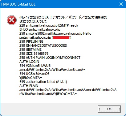

パスワードをわざと間違えて[送信確認]を押したら、添付のエラーです。
まったく同じみたいですね。

パスワードは、Yahooにログインするときのパスワードです。
https://hamlog.sakura.ne.jp/mou/qsl/yahoo2.html ←こちらのページの
(1) Yahooメールにログインし、・・・とありますが、そのときのパスワードです。
何度も申し訳ございませんでした。
誤りは「パスワード」のようでした。
通信設定が出来ました。
大変ありがとうございました。
メールアドレスを、わざと1文字変えて[送信確認]をクリックした場合のエラーです。
