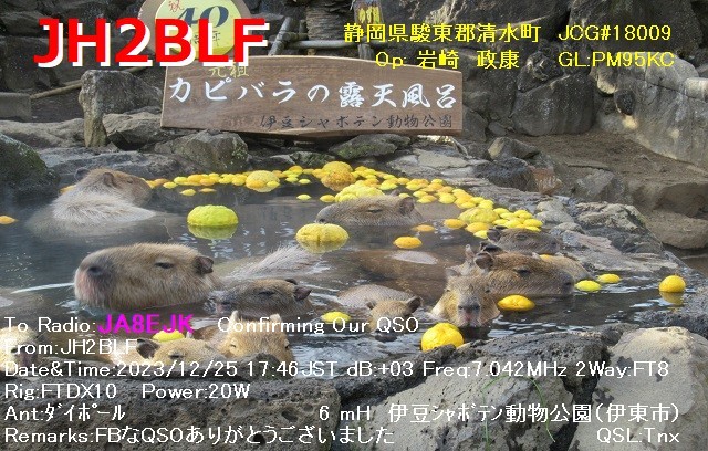

ANT表示にて高さの表示がズレる件 投稿者:JH2BLF 投稿日:2023/12/26(Tue) 00:34:41 No.4334
HAMLOG E−Mail Ver5.03
カードのアンテナ表示にて、高さ表示が右にずれてしまいました。
本日Ver5.03をインストールしたばかりです。
どのように対処したらよいでしょうか。ご教示お願いいたします。
Re: ANT表示にて高さの表示がズレる件 投稿者:JE1OTN/藤井 投稿日:2023/12/26(Tue) 09:40:59 No.4335
QSL定義ファイルのカード下部の5行目(Ant:・・の箇所)をアップしていただければ回答が付きやすいと思います。
推察1
#PrintR(右寄せ)が "6 mH 伊豆シャボテン動物公園(伊東市)" に掛かっている。
推察2
Ant:ダイポール の後にスペースが入っている。
6行目(Remarks:・・)も「FBなQSOありがとうございました」の後にスペースが入って右端に「QSL:Tnx」になってますよね。5行目もこれと同じように記述してあるのではないでしょうか。
Re^2: ANT表示にて高さの表示がズレる件 投稿者:JH2BLF 投稿日:2023/12/26(Tue) 15:42:25 No.4337
> 推察1
> 推察2
その後Rig/Antの表示をすべて、新しく入力しなおしました。それで元に戻りました。
ご助言ありがとうございました。
Re^3: ANT表示にて高さの表示がズレる件 投稿者:JE1OTN/藤井 投稿日:2023/12/26(Tue) 15:59:57 No.4338
> ご助言ありがとうございました。
RIGANT.DATのデータ入力やり直しで解決できたとのこと、了解しました。
