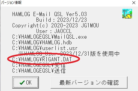

hQSLのファイル⇒リグ・アンテナデータを開くで従来からお使いのデータはきちんと指定されていますか。添付画像のようにhQSLのヘルプのバージョンアップでhQSLで使っているRig/Antの場所がわかりますがいかがでしょうか。

RigAnt.DATの場所も以前のバージョンの時と同じ場所に入っています。Rig/Antのデータも以前と同じです。hQSLはリグとアンテナの表示の部分を除いては正常に表示されています。送受信も問題はありません。とにかく、リグとアンテナの部分だけが白紙の状態です。何が起こっているのかわかりません。もう少し様子を見てみます。取り敢えず定義ファイルを書き換えればよいのですが、リグが変わったり、アンテナが変わったりするたびに変更するのは大変ですから何とかしたいです。

宮川さん お騒がせいたしました。申し訳ございません。リグとアンテナ関連のデータは出ませんでしたのでRigAnt.DATのファイルに問題があると思い、そのファイルを削除しました。テキストエディタでデータが正しいことを確認して名前を付けて保存し、そのファイルをHamlogのフォルダに保存し直しました。これで試したところ正常に動きました。理由はよく分かりませんがこれでよしとします。いろいろとアドバイスありがとうございました。デジタルデータはよく分からないことがありますね。
